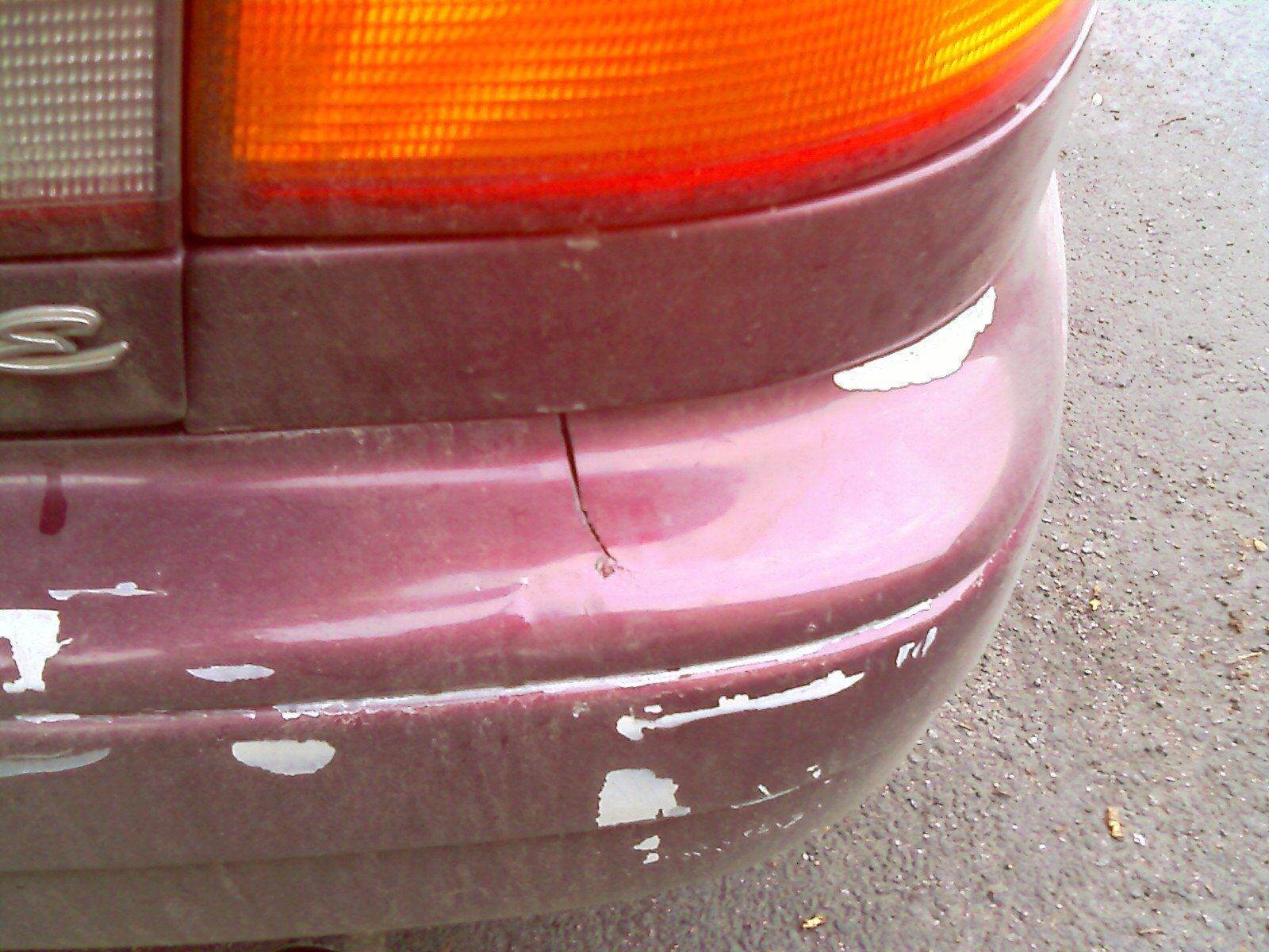

после неудачных манёвров в тёмном дворе был повреждён бампер(треснул):((вот думаю можно ли самому его сделать?трещина не большая.

вот она злаващая трещина))
Алексей Коннов спасибо за столько шикарный ответ!!!
в картинках это никак не показать?так сказать проилюстрировать :D

да без проблем;)
вуаля :D
жду с нетерпением полного инструктажа)))
