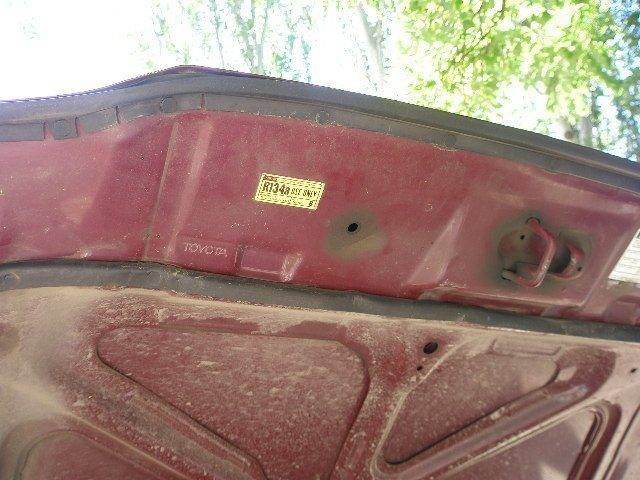

СообщениеДобавлено: Пн июн 15, 2009 8:39 am
Сообщения: 3061
ищи под капотом наулейку
а где её искать ?
CARINA E 3SFE 1993 - продана
AVENSIS AT22, 3SFE SOL 2001
www.plus-kostroma.ru
СообщениеДобавлено: Пн июн 15, 2009 9:13 am
DIMMon писал(а):
Причина, что кондей не работал, был не заправлен, старый хозяин пояснить толком ниче не мог, но заправили и все заработало.
а диагностику делали? не просто так же нет.
СообщениеДобавлено: Пн июн 15, 2009 10:13 am
а где её искать ?
P6160120.JPG [ 93.29 КБ | Просмотров: 7839 ]
СообщениеДобавлено: Пн июн 15, 2009 10:50 am
Сообщения: 1534
Откуда: Москва, Солнцево
Репутация: 30 [ ? ]
Наклейка еще есть на компрессоре кондея :)
Вот тут примерно)
