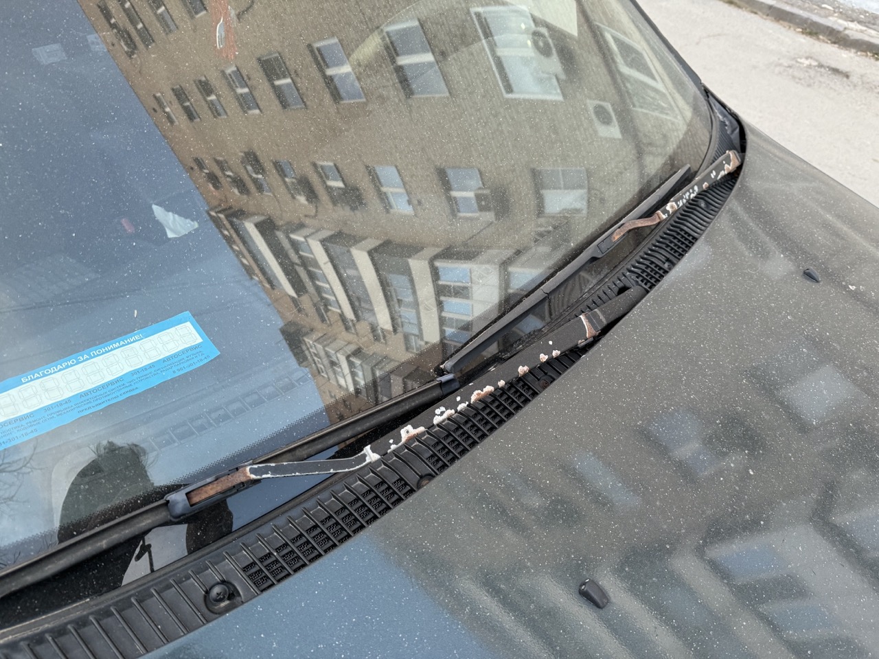

1. ржавчина на креплениях, к которым крепятся дворники. Я так понимаю, их нужно покупать отдельно. Сколько они стоят? Какие нужно купить? Реально ли самому поменять, или везти в сервис?

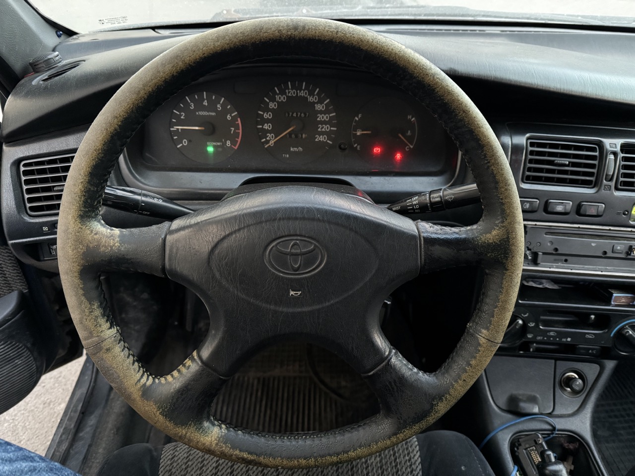

2. Липкий руль, руки грязные после 30 мин поездки. Он вроде как обшит с завода. Как лучше поступить, срезать эту обшивку и переобшить самому? Какую обшивку купить лучше?

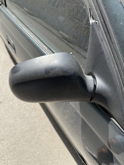

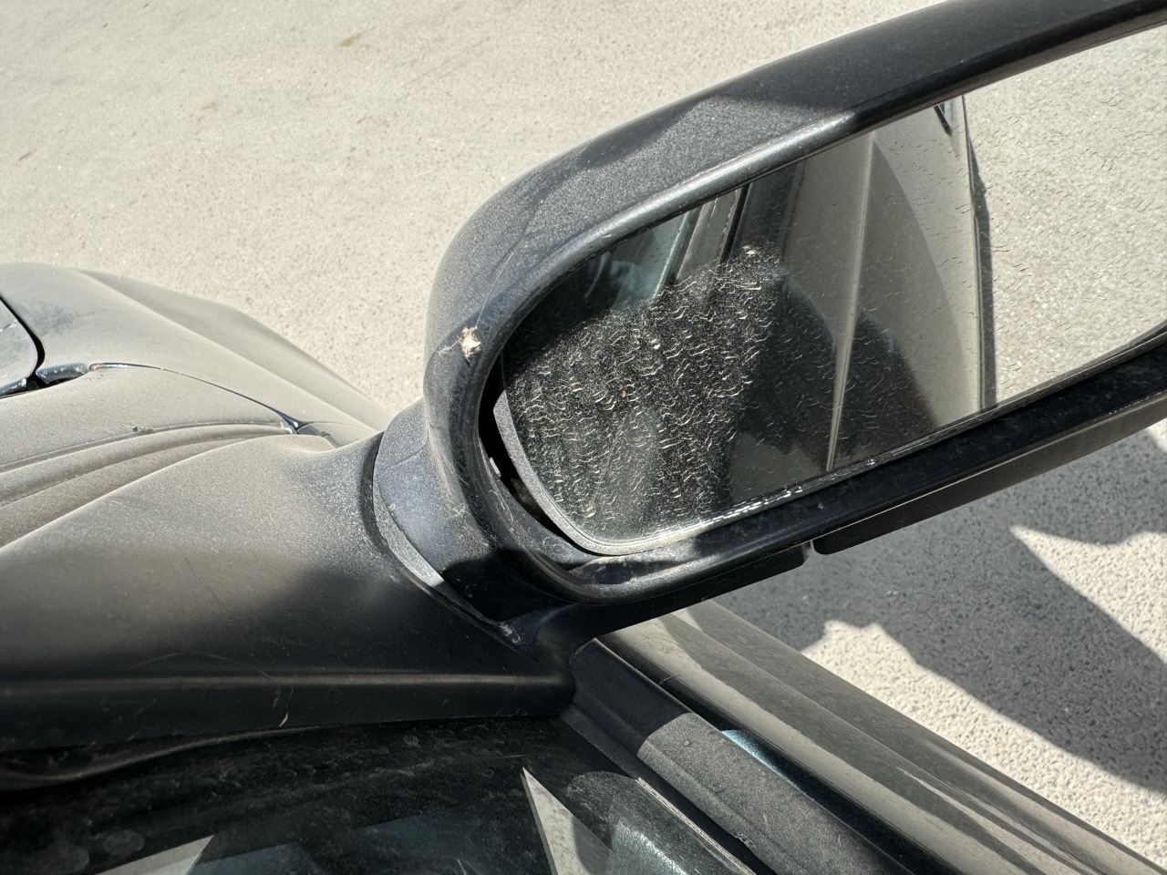

4. Не регулируется правое зеркало пассажирское, и будто приспущено, вручную поднять не получилось, боюсь сломать. Что с ним делать?

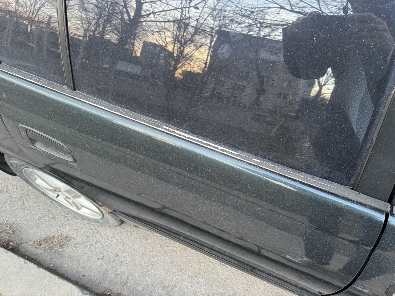

5. Рассохлись черные резинки что между окнами, где их купить и как заклеить/закрепить?

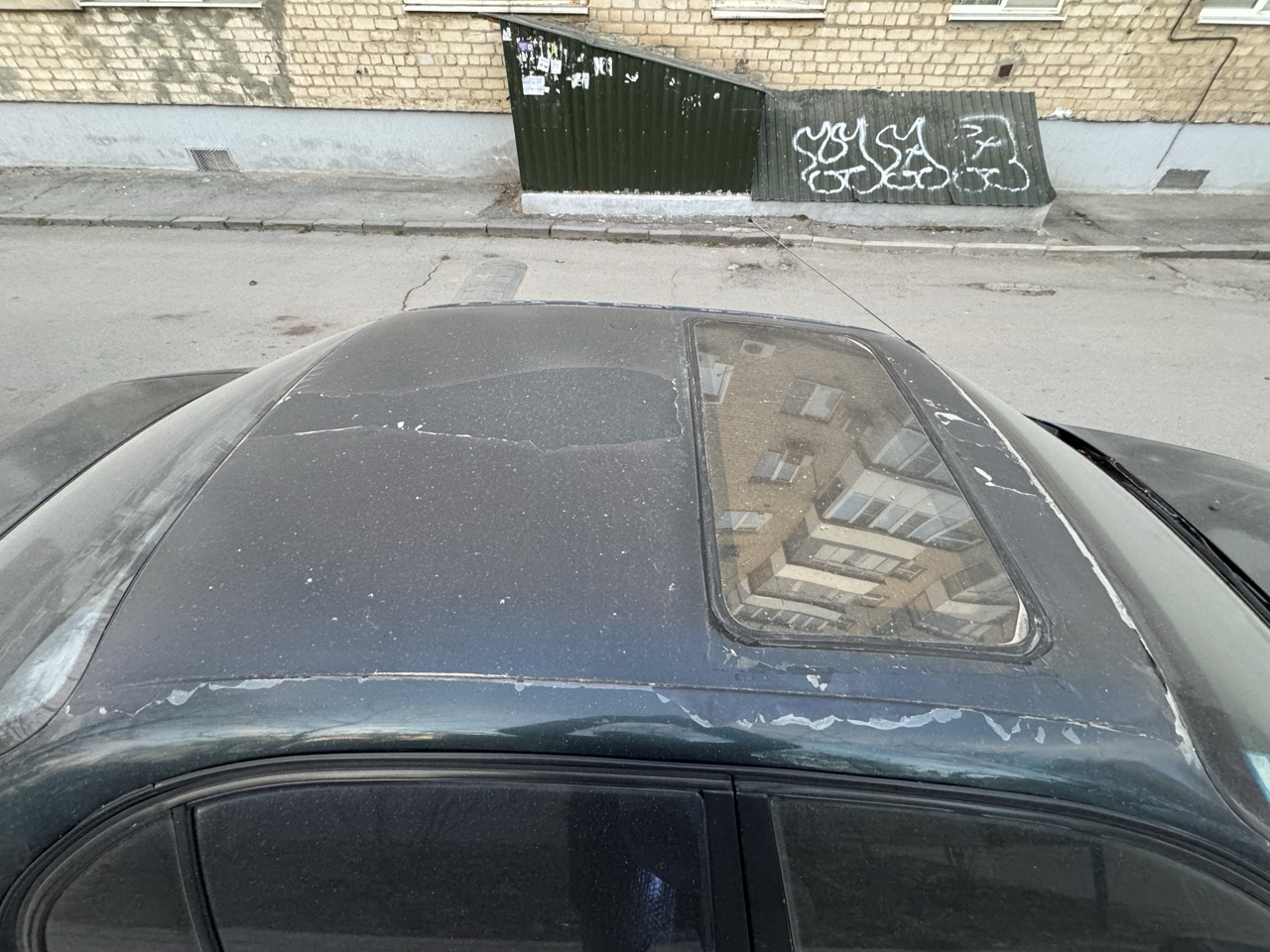

6. Краска на машине приходит в негодность, перекрашивать очень дорого.. На крыше пятно. Как-то можно крышу привести в более менее порядок? На крыше такая ситуация, скорее всего из-за того что люк заварили когда-то (
Фотки прикладываю
Комментарий к файлу: Дворники
IMG_2743 — крупный размер.jpeg [ 393.93 КБ | Просмотров: 15585 ]
Комментарий к файлу: Руль
IMG_2760 — крупный размер.jpeg [ 313.95 КБ | Просмотров: 15585 ]
Комментарий к файлу: Спущенное зеркало пассажира
IMG_2816 — крупный размер.jpeg [ 365.92 КБ | Просмотров: 15585 ]
Комментарий к файлу: Спущенное зеркало пассажира фото 2
IMG_2818 — средний размер.jpeg [ 81.43 КБ | Просмотров: 15585 ]
Комментарий к файлу: Резинки
IMG_2745 — крупный размер.jpeg [ 436.02 КБ | Просмотров: 15585 ]
Комментарий к файлу: Крыша
IMG_2753 — крупный размер.jpeg [ 347.77 КБ | Просмотров: 15585 ]

ну поводки можно наждачкой обработать да покрасить имхо это просто
Добавлено спустя 53 секунды:
снимаются они элементарно..там ключ на 12 или 14 точно не помню

Резинки на дверях клеятся, на али 4м стоят 1000 рэ. Тема есть. Руль обтяни кожанной оплеткой от 2108
Может виниловой плёнкой под карбон заклеить?
СообщениеДобавлено: Чт апр 25, 2024 12:29 pm
Работы подготовки под оклеивания винилом такие же как и под окраску. Шкурить, шпатлевать, выравниаать. Иначе будут видны неровности. А под пленкой машина будет при попадании камушков гнить быстрее. И уже не получится расковырять, зачистить, обработать преобразователем и обратно закрасить.
