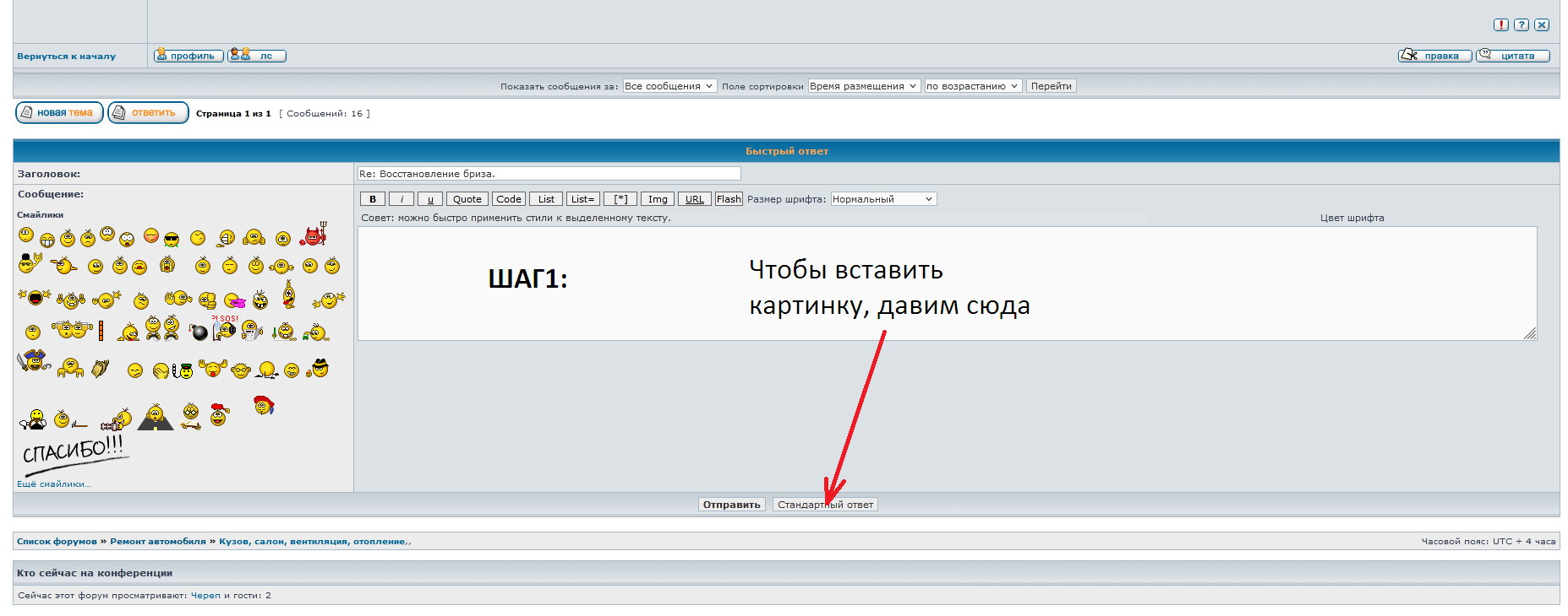

Буду благодарен , если подскажите , как сюда добавляются фото.
 Заголовок сообщения: Re: Восстановление бриза.
СообщениеДобавлено: Вт окт 10, 2023 8:54 am
Сообщения: 4536
https://carina-e.ru/viewtopic.php?f=21&t=758

Ломанулись кабанчиком, епта))) Здесь у доброй половины юзеров Карина-Е, испаритель вместе с трубками и компрессором и прочей "ненужной" мишурой, сняли еще в дилерском центре, перед продажей новой машины. :lol:
Там кроме как испаритель снять, еще нужно как-то работать вверх тормашками и будет всякий мусор на алкорепицу сыпаться. "спасибо" гейропейским ублюдкам, разработавшим эту поганую систему. А Ивану заслуженный + в репу. Добавляем, не стесняемся.
Добавлено спустя 18 минут 46 секунд:
Картинки
Инструкция по обороне1 ).jpg [ 176.91 КБ | Просмотров: 4888 ]
Инструкция по обороне).jpg [ 366.43 КБ | Просмотров: 4888 ]

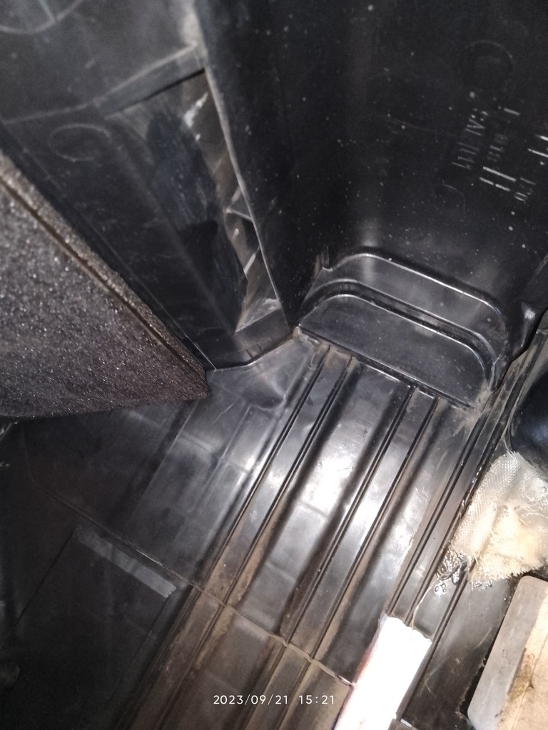

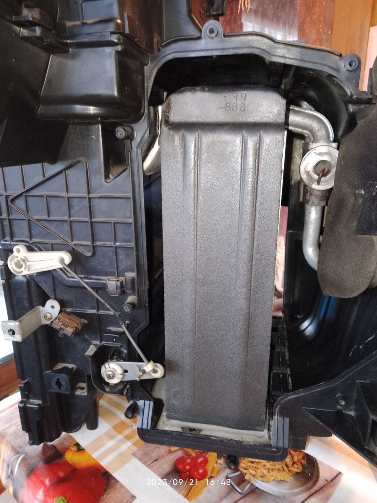

фотоотчет)) вся заводская конструкция управления тягами на месте, заслонка бриза двигается, но холодный воздух через щель не поступает.
Комментарий к файлу: заслонка бриза закрывающая щель бриза. проклеена по новой, старый поролон 30летней выдержки в труху
imgonline-com-ua-Resize-trkJZ3Hu1mEeK.jpg [ 177.63 КБ | Просмотров: 4793 ]
Комментарий к файлу: сама щель бриза. Вид сверху печки.
imgonline-com-ua-Resize-wT195McNgc85.jpg [ 177.12 КБ | Просмотров: 4793 ]
Комментарий к файлу: щель бриза со стороны испарителя
imgonline-com-ua-Resize-5guYSestXhbvR.jpg [ 173.43 КБ | Просмотров: 4793 ]
Комментарий к файлу: заклеил щель со стороны ниши испарителя
imgonline-com-ua-Resize-uTRjutHYMlxCH.jpg [ 151.99 КБ | Просмотров: 4793 ]
Комментарий к файлу: Установлен испаритель
imgonline-com-ua-Resize-q0qYyQD6cNL.jpg [ 219.57 КБ | Просмотров: 4793 ]
Комментарий к файлу: воздухозаборник вентилятора печки. приклеил кусок москитной сетки: от москитов камней и палок))
imgonline-com-ua-Resize-YxcSMorW1t5.jpg [ 276.59 КБ | Просмотров: 4793 ]

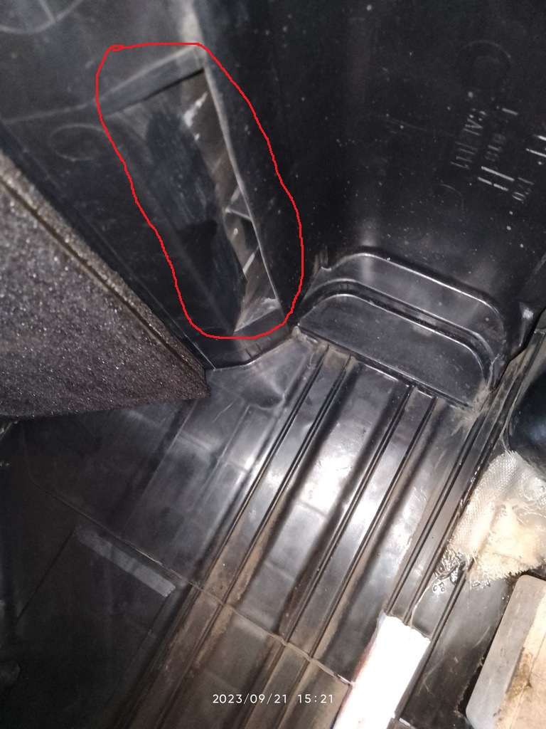

Я правильно понимаю, то что обведено красным нужно заклеить?
щель бриза.jpg [ 208.85 КБ | Просмотров: 4777 ]

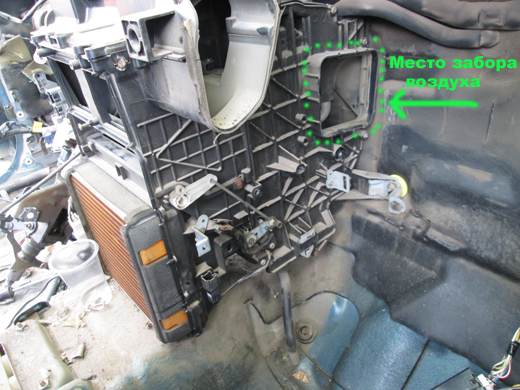

Вы заклеили не воздухозаборник, а выход из блока отопителя/кондиционера к парпризу, к воздуховодам.
Забор воздуха в блок отопителя/охлаждения производится с правой стороны, над вентилятором.
Извне - под жабо, в районе правого стеклоочистителя,
в режиме рециркуляции - в районе бардачка.
Добавлено спустя 8 минут 18 секунд:
Почитайте темку:
https://carina-e.ru/viewtopic.php?f=17&t=25659#p822196
Место забора воздуха в печку.jpg [ 35.85 КБ | Просмотров: 4761 ]

да, правильно, можно заклеить и сверху эту же щель. я же разбирал печку на составляющие и проклеил изнутри
Ваня сын Юры
Почитайте темку:
Именно это и есть воздухозаборник печки извне. Если снять жабо, то видно эту сетку , и весь крупный мусор можно будет убрать руками или пылесосом , не будет забивать мотор отопителя и фильтр печки. Вообщем я никого не заставляю это делать, я посчитал , что проще убрать листья с сетки , чем они будут попадать в печку, тем самым уменьшая проходимость воздуха. А на счет ссылки, да хорошая штука, не спорю. Мне и так по машине вкладывать в более нужные вещи, так, что такая сетка, как на ссылке подождет.
СообщениеДобавлено: Пт окт 13, 2023 11:23 pm
Сообщения: 4536
Блин :? , извиняюсь, проявил невнимательность :? ...
После фото с корпусом печки на фоне испарителя почему-то я принял корпус вентилятора за корпус отопителя/охладителя.

Закончил воевать с бризом. Заклеил листом резины щель на фото выше, изготовил рычажок, который топикстартер искал.
Было: в любом режиме печки, воздух шел в основном из центральных воздуховодов. Остальные направления практически не работали. Бриз был кастрирован и холодный воздух соответственно не шел.
Стало: теперь, в зависимости от выбранного режима, и лобовое стекло начало обдуваться, и даже передние боковые, и под ноги что-то там дует. Из центральных дефлекторов холодный воздух по-прежнему не идет. Пока машина стоит, жутко запотевают стекла (и это очень хреново).
То есть, иными словами, холодный воздух не поступает, так же как при гоблинской кастрации бриза методом выламывания рычажка. Зато начал распределяться воздух как положено, а не как раньше херачил преимущественно из центральных дефлекторов.
Что хреново - дует очень слабо. И греет тоже так себе. Это при том, что на улице +10, радиаторы (кондиционера и печки) промыты, прочищены, короб печки был не особо засран, а щас вообще блестит как котовые яйца, заслонка которая регулирует температуру, ложится в крайних положениях без щелей, все уплотнители заменены. А дует очень слабо и греет тоже так себе. И это без фильтров печки. С фильтрами только на 4 скорости вентилятора можно понять, что печка пытается что-то там поддувать.
