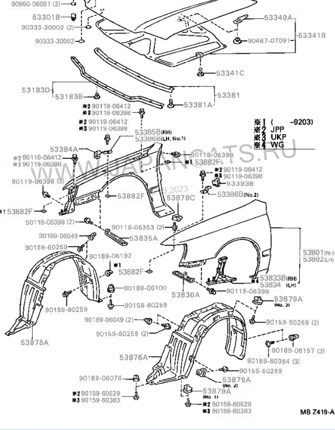

мне понадобились крайние пластиковые элементы защиты моторного отсека. Обратил внимание что существует два варианта кожуха:
1. как у меня из четырех элементов, например номер 51441-20311 центральный без боковых выступов в край бампера.
2. альтернативный из двух элементов, например номер 51441-05010 длинный с треугольным выступом в край бампера.
Вопросы:
1. Защита короткая и длинная взаимозаменяема, по отверстиям креплений ...? (если убрать четыре отдельных элемента, и поставить два больших).
2. Кто то подскажет номер маленького (левого и правого) элемента в первом варианте?

Крепления подходят, но не смысла переходить на удлинённые, их найти сложно. Такие как у вас есть везде и все взаимозаменяемы.

К сожалению, не могу найти в продаже маленькие внешние элементы пластиковой защиты. Может быть подскажете номера заводские этих элементов?

Чую мы о разном говорим) я имею ввиду короткую защиту двс и обычные подкрылки коих много. Есть даже китайские.
Screenshot_20230320-155229_Chrome.jpg [ 252.18 КБ | Просмотров: 4175 ]
Screenshot_20230320-155357_Chrome.jpg [ 322.66 КБ | Просмотров: 4175 ]

Здравствуйте,
Вы реально мне помогли.
Ищутся элементы 51449 и 51448, которые перечеркнуты красным цветом на втором фото.
Как то я не смог найти в каталогах именно такую картинку.
К сожалению, на farpost они отсутствуют в нормальном состоянии.
