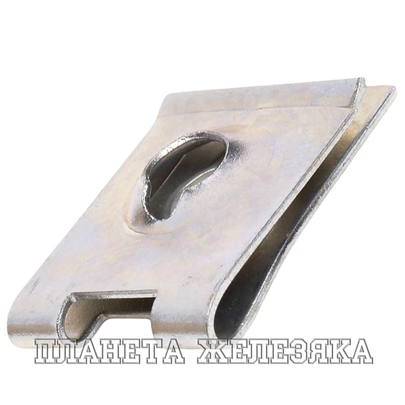

Toyota52155-20270 -Кронштейн крепления заднего бампера задний
Toyota52155-20280 -Кронштейн крепления заднего бампера передний
В чём разница-так и не понял,на вид они все одинаковые,но цена в 2 раза разнится....
Если вырвало нижние клипсы-у меня стальные,под болт 6 мм.

снизу сзади у меня вообще на болтах было с гайками(там вроде 4 штуки) в итоге вроде 2 крепления полностью целы..а 2 лопнули но думаю можно их подзаклеить..там болты с гайками новые надо...это снизу бампера...сверху под крышкой багажника тоже их штук 5 было( там где в пластиковые вставки болты вкручиваются...там тоже часть креплений целая а часть полопалась частично..по бокам пока только на концах бампера увидел крепежи( в районе задних брызговиков)
 Заголовок сообщения: Re: Задний бампер
СообщениеДобавлено: Пн авг 14, 2017 7:03 pm
Сообщения: 1375
Машина: TOYOTA CARINA E
Двигатель: 4A-FE STD Denso
dess_ik
А сверху вроде к стальному кронштейну крепится,типа уголка. Низ вполне можно притянуть с шайбами,хоть за что-то зацепится. Подзаклеить-оно,конечно,я в такие вещи вплавлял паяльником скобы от степлера,держатся хорошо. Так что всё решаемо малыми затратами.
