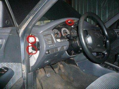

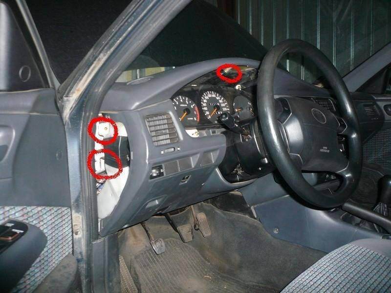

Продолжаю раздавать фотоматериалы, оставшиеся от.... http://carina-e.ru/viewtopic.php?p=77700#77700 :wink: У тебя на коврике такие пластмассовые зацепки есть?

Vitek говорит правильно, только эта защелка от коврика у тебя оторвана (видно ее на фото), пришлепни ее строительным степлером к ковру и заги усы... у меня вышло без снятия- сиденей, ковров...
