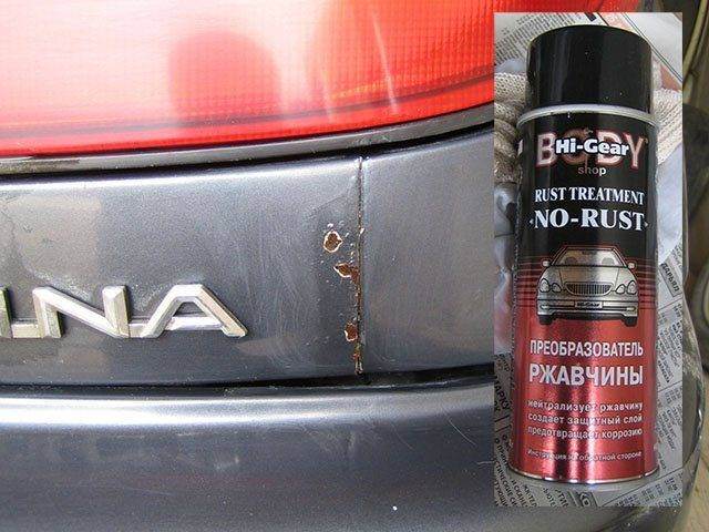

2) Под багажником коррозия на стыке (см.фото) Обработал Hi-Gearом преобраз.ржавчины. Поможет, как думаете? И что мне с этим делать?

бампер вроде как на защелках, про преобразователь diablo много писал поищи вроде фирма НАТЕП

2. Думаю ,что не поможет... Чистить надо до чистого металла, обрабатывать преобразователем, покрывать кислотным грунтом, красить... И то не слишком спасёт, ибо ржа лезет из шва, там уже поселилась, будет выпирать и дожрёт когда-то... :-(

2. Я такие мелочи зачищаю аккуратно ножиком и закрашиваю локально чёрной краской Hammerite с преобразователем ржавчины. На преобразователи мне кажется сильно надеяться не надо. Остановить ржавчину они скорее всего помогут, если преобразователь качественный, но убрать - вряд ли. У меня двери передние внизу ржавеют давно уже - прошлым летом купил TectylZinc и залил обе двери им изнутри, а также обработал снаружи. Двери разумеется новыми не стали, но и за зиму ржавчины вроде почти не прибавилось.
Да уж если и использовать преобразователь ржавчины, то надёжное и проверенное средство вроде того же TectylZinc, а не всякую чепуху из магазина химии. Советую почитать.

про преобразователь ржавчины, думаю это ни есть решение.
да, ржавчина убирается (преобразуется), но металл то остается без защиты (лако-красочного покрытия), те. видится выход 1 - подкрашивать

Забавно то, что именно в том же месте под багажником была гадость со сколом краски и ржавением, и так же провис багажник с правой стороны на 7-9мм :)
Болезнь сзади поборол перекрасив всю эту вставку :)
