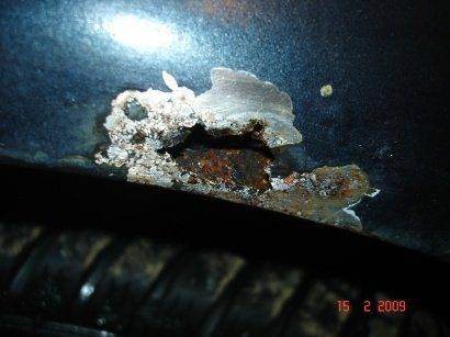

У меня на переднем крыле осенью пузырик появился, его на мойке содрали и я видел просто метал. Был просто что-то типа скола с ноготок. Я периодически подмазывал всякой химией. Через три месяца зимой делал после моечки очередную процедурку, чуть посильнее нажал и чуть не упал...
ужос.jpg [ 57 КБ | Просмотров: 13261 ]
