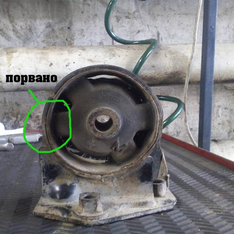

Вибрация при холостых при осмотре выявлено порвана передняя подушка...( или как говорят маячковая )
Заменил подушку Д но вибрация снизилась на 50%. При замене обнаружено что задняя тоже порвана...Заказан.
Но при осмотре я стал в штопор как ее менять????????????????
Там не так просто залезать...
Помогите,может кто менял, может у кого есть фото отчет..
Жду с нетерпением.

Осталось заднию поменять и огонь..Вибрация должна пропасть. Повторюсь должна. :D :D
Комментарий к файлу: Новая
06-2.jpg [ 195.58 КБ | Просмотров: 4559 ]
Комментарий к файлу: Старая надрыв подушки ..
03-2.jpg [ 184.76 КБ | Просмотров: 4559 ]
