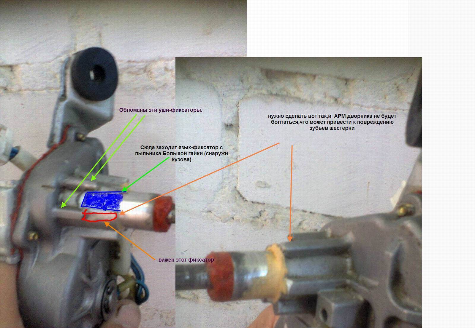

Давно хотел спросить о данной неприятности, но всё как-то не до этого было. Ещё при покупке авто, заметил что задний дворник от руки болтается из стороны в сторону. Присутствует люфт именно в механизме. Ось болтается градусов где-то около тридцати. Кто-то с подобным сталкивался? Как-то лечится?

внутри сломан фиксатор,некритично,лечится,на ход не влияет ,пиши в личку-вечером расскажу,бежать надо

Информация от bastynda:
Я делал вставку из алюминия вместо сломанного и залил эпоксидкой.
02639.jpg [ 191.17 КБ | Просмотров: 2958 ]
