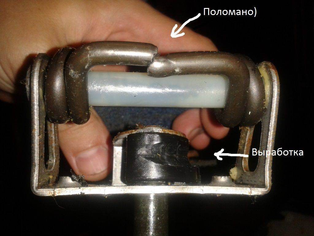

Ребят, нужна ваша помощь и совет
Реставрация сидения идет полным ходом, но вот появилась делема которую никак не решу
Поясничный упор поломан. Треснул пруток и выработка на ... (не знаю как обозвать эту деталь :) )
Выработку я залил эпоксидкой (не знаю как это будет работать :du_ma_et: ), а вот пруток не знаю как починить. Из-за него, собственно, и появилась эта выработка
Может вы подкините какую идею
поясничный упор.jpg [ 180.8 КБ | Просмотров: 4048 ]

Alex310584
Это в моем сиденье такая выработка? :o

Alex310584
Либо варить,либо одевать гильзу из трубки и фиксировать как то :nez-nayu:
А если есть есть возможность нарезать резьбу- накрутить длинную гайку

про гизьзу думал уже, но эту часть утолщать нельза :(
