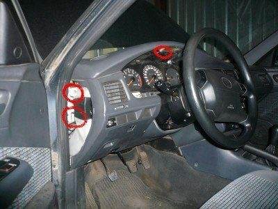

Уважаемые форумцы,
кто-нибудь снимал/разбирал торпедо.
Мне нужно снять только верхнюю часть - та что образует козырек над комбинацией приборов.
Дело в том что она как-то отходит от основной части и образуется некрасивая щель. Снимать все как по руководству - не хочется.
Вот фотка, не очень удачная, т.к. этой панели почти не видно. Но видно щель
Добавлено спустя 2 минуты 10 секунд:
Да попутно хочу спросить, какой кнопки у меня не хватает. Там может просто заглушка должна стоять или реально кнопка?
И последний вопрос, как закрепить коврик, на фоне видно что он у меня сильно отходит от "бороды"

СообщениеДобавлено: Пн апр 06, 2009 11:32 pm
WildDuck снимал. Но целиком, под замену печки.
У меня там заглушка с врезанным светодиодом от сигналки. А вообще там ставилась кнопка омывателя фар, у кого он был.
Продолжаю раздавать фотоматериалы, оставшиеся от.... http://carina-e.ru/viewtopic.php?p=77700#77700 :wink: У тебя на коврике такие пластмассовые зацепки есть?

СообщениеДобавлено: Вт апр 07, 2009 4:53 am
Сообщения: 2024
Откуда: серов
отдельно не снять,придеться всю панель снимать и потом отсоединять верхушку,я полностью не снимал,у меня на проводах дело дальше не пошло,потом узнал как,но больше не пытался снимать

Открутил от балки два болта на 10, но торпедо даже шевелиться не хочет...
Есть какой-то винт сверху... пока открутить не смог, но уж очень хлипкий.. во всяком случае, шевелиться с ним она точно должна.
На форуме короноводов прочитал, что там защелки вдоль окна... пытался дернуть - ни с места. Кто-нить из наших разбирал ее?
P1070774.jpg [ 79.11 КБ | Просмотров: 11452 ]
СообщениеДобавлено: Вс июл 26, 2009 6:31 pm
Сообщения: 2024
Откуда: серов
нифига ты продуманный,те болты на балке вообще не причем,она на кузове остаеться,если накладку решил снять,то она отдельно не сниметься,надо панель откручивать снимать,потом уж накладку от нее открутишь,так что не все так просто,защелки вдоль окна есть,но это дофига болтов надо скручивать,которые на кузове панель держат
СообщениеДобавлено: Вс июл 26, 2009 6:45 pm
Сообщения: 2765
Репутация: 124 [ ? ]
Двигатель: 7A-FE lb
Ух ты блин.... Знач бум пробовать панель снимать :D
Vitek говорит правильно, только эта защелка от коврика у тебя оторвана (видно ее на фото), пришлепни ее строительным степлером к ковру и заги усы... у меня вышло без снятия- сиденей, ковров...
С меня фотоотчет
На это у меня ушел весь день :D
Там болты не токо с боку, нада снимать консоль, бардачек, панель перед коленками, и там везде болты, болты, болты.......... :D Еще и проводку почти всю отсоединять :D Я это сделал две недели назад, менял всю торпеду :)
