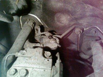

Ты попроси друга регулятор температуры на консоли подвигать а сам за крандиком понаблюдай. Я так понял у тебя блок не кнопочный?
У меня так: рычажок параллельно трубкам - кран открыт. Если перпендикулярно - кран закрыт.
Почти как на картинке, только в другую сторону. Здесь ему башку свернули :D я писал уже выше.
По поводу регулировки тросов есть раздел в легиновском мануале. Сам видел. А вот про кнопочный климат там нифига не написано.
