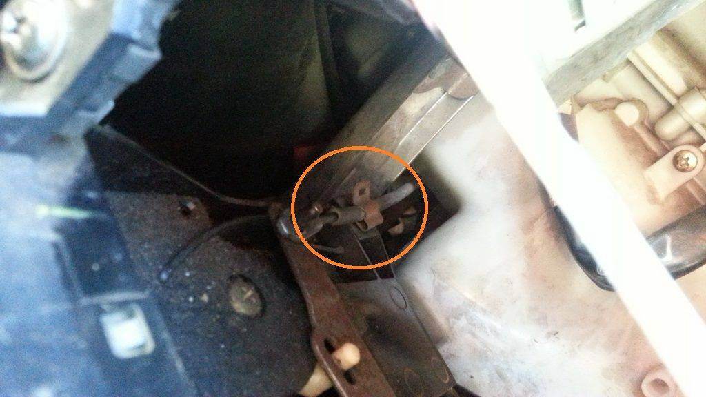

Проблема такая, работал обдув всегда и без проблем, до вчерашнего дня. Стоял на "стекло/ноги", решил переключить на "лицо", переключил... а вот обратно - хрен! Спустя 2 минуты, смог повернуть до режима "стекло", но ничего не изменилось, и так на любом режиме... Сейчас работает только режим "голова", но сам регулятор в положение голова становиться не хочет! На все другие положение не реагирует =(
Снял центральную консоль, тросик который ходит вперед-назад для регулировки режимов обдува, цепляется за пластик, но даже если ему помочь, то на режим "голова" всеравно не переключается =(
Что могло произойти?
Добавлено спустя 37 минут 14 секунд:
разобрался =) просьба удалить тему... вся проблема была в выскочившей детальки... вернул на место - все отлично!
MzlCrIaZ9KA_новый размер.jpg [ 161.87 КБ | Просмотров: 1399 ]
