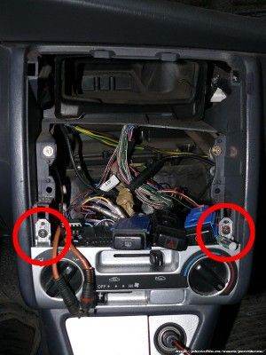

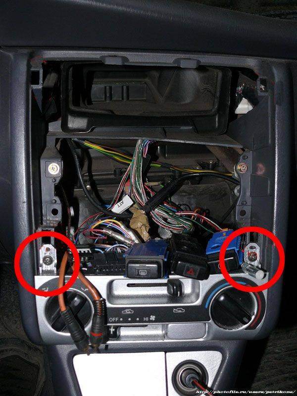

Обломались ушки крепления панельки печки (см.рис.)
Может кто сталкивался с данной проблемой?Либо имеющие фантазию отзовитесь) мне ничего в голову не приходит,хотя пробовал склеивать и т.д. Увы. :P

по идее можно попробовать стекловолокном+эпоксидка восстановить
поищи в яндексе или гугле, куча есть информации... вот например за 5 секунд нашел http://vwts.ru/forum/189107.html

можно спаять паяльником. а после того как спаяешь, можно какую-нибудь проволку жёсткую впаять

До какого места они обломились?Может что-то типа шайб или накладок под саморезы поставить?

Сергей С@ныч они под корень отломались,при чем обе((

вырезал жестянку,проделал дырки, но клей как-то не хотел схватываться)) металл + пластик = не айс
а обломано там под корень, и ушек нету,совсем нету

сделал, не прошло и года
заколхозил проволокой (дешево и сердито)
