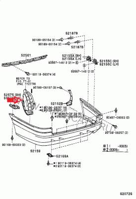

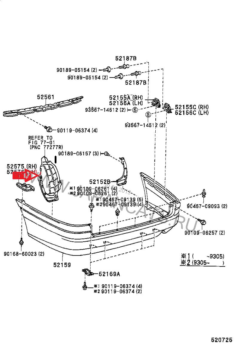

Подскажите код запчасти
CImage.gif [ 53.22 КБ | Просмотров: 1668 ]
тойота карина е sportwagon 7А-FE 1.8 LB англ.1997 была(

арт.: 77277-20210
Удивило название детали: Кожух предохранительный заливной горловины

[Gibson] писал(а):
арт.: 77277-20210
он же задний локер или защита арок.

спасибо!
Добавлено спустя 3 минуты 54 секунды:
а на правую сторону есть аналоги?

С правой стороны нет горловины бака :D
Нет, только слева.

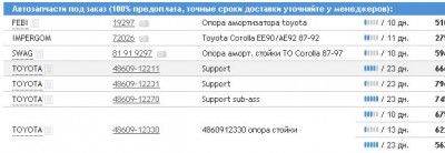

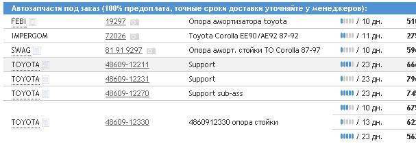

У коллеги по работе Короллка 93 г.в. Попросил меня заказать линки, передние стойки с опорами. По первым двум пунктам вопросов нет, а вот опоры, по собственному опыту знаю, надо заказывать только оригинал. По ВИНу (jt153aea103060799) выдает только один номер - 48609-12290 (3 тыр и более чем 2-хнедельная доставка не канают), но кроссировкой ч/з заменители выдает еще 48609-12330. Эта опора почти в 2 раза дешевле и привезут гораздо скорее. По таблице применимости вроде как встать на машину должна, но хочется бОльшей уверенности, поэтому обращаюсь к вам. Все-таки встанет она на данную машину или нет? Заранее спасибо.
встанет.
48609-12370\48609-12330\
Lemforder 31121 01
SKF VKDC 81103
MONROE MK088 (китай)
