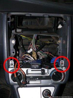

Здравствуйте.
Прошу помочь в проблеме:
Обломались ушки крепления панельки печки (см.рис.)
Может кто сталкивался с данной проблемой?Либо имеющие фантазию отзовитесь) мне ничего в голову не приходит,хотя пробовал склеивать и т.д. Увы. :P
zaschelki.jpg [ 128.65 КБ | Просмотров: 2853 ]

по идее можно попробовать стекловолокном+эпоксидка восстановить
поищи в яндексе или гугле, куча есть информации... вот например за 5 секунд нашел http://vwts.ru/forum/189107.html

у меня где то валялась в гараже эта пластиковая накладка ! там ушки целые... только вот пересыл тебе в копеечку наверно встанет !

ну тут вариантов то немного - либо контрактная панель, либо восстановление пластика способом указанным выше

можно спаять паяльником. а после того как спаяешь, можно какую-нибудь проволку жёсткую впаять

До какого места они обломились?Может что-то типа шайб или накладок под саморезы поставить?

для пластика должна быть под рукой всегда такая вещь
http://www.ebay.com/itm/NEW-Shoe-Goo-11 ... 2eca756c8f
проверено,держит как зубами.На рынке не брать-фуфло

я всякие вещи в машине клею герметиком полиуретановым, он же для вклейки стекол, когда застывает очень крепкий.

панелько скорее всего дорого обойдется, буду паять, как подсказывает Фарид
Сергей С@ныч они под корень отломались,при чем обе((
bastynda такого еще не встречал
R-tem, а пластик хорошо будет держать?
читал есть от 3М какая то смесь+пакетик для формовки, но штука диковинкая да дорогая,блин

тогда клей на клей момент - секунда . 99% потом не оторвешь ! Пластик очень хорошо схватывает . Главное правильно подготовить поверхность

у меня точно такаяже проблемка помогли шайбы..

я пробовал на супер-клей
вырезал жестянку,проделал дырки, но клей как-то не хотел схватываться)) металл + пластик = не айс
а обломано там под корень, и ушек нету,совсем нету
fuzz
шайбе там не за что ухватиться((
буду искать паяльник
--все эти супер пупер-кетайское г..,на малой арнаутской клепают.Клей который клеит:
1 Barge Original All-Purpose Cement
http://www.ebay.com/itm/Barge-Original- ... 1e6f996a9e
2 3M™ - Super Weatherstrip Adhesive - Black 08008
http://www.ebay.com/itm/5oz-Tube-3M-Sup ... 1091304127
3 Shoe Goo
4 GORILLA
http://www.ebay.com/itm/Original-Incred ... 3410291%26

сделал, не прошло и года
заколхозил проволокой (дешево и сердито)
Автомобиль - не роскошь, а средство передвижения (с) Остап Бендер
