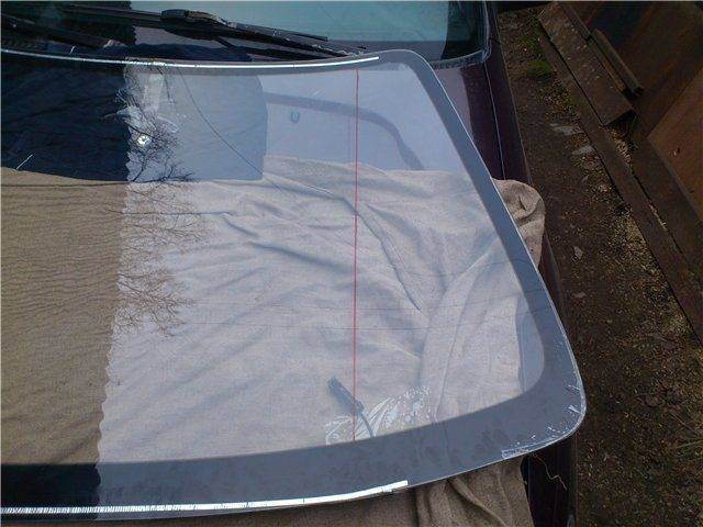

Первым делом я благодарю наших клубней Glower и Allegator за предоставленный мне первый образец! Спасибо!
Надеюсь что эта затея пойдет в массы!

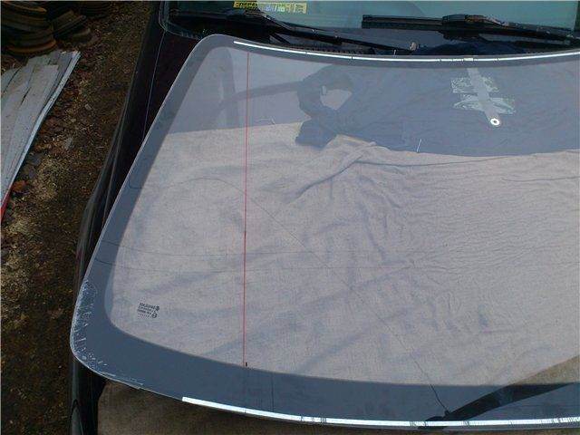

Итак: первое лобовое стекло с электрообогревом. Изготовлено в городе Бор. Энтузиазмом выше названных людей.
8dc838900c5d.jpg [ 48.88 КБ | Просмотров: 7573 ]
Красным маркером обозначен конец зоны обогрева
a292e37547dc.jpg [ 48.98 КБ | Просмотров: 7573 ]
bc38ed23304f.jpg [ 54.64 КБ | Просмотров: 7573 ]

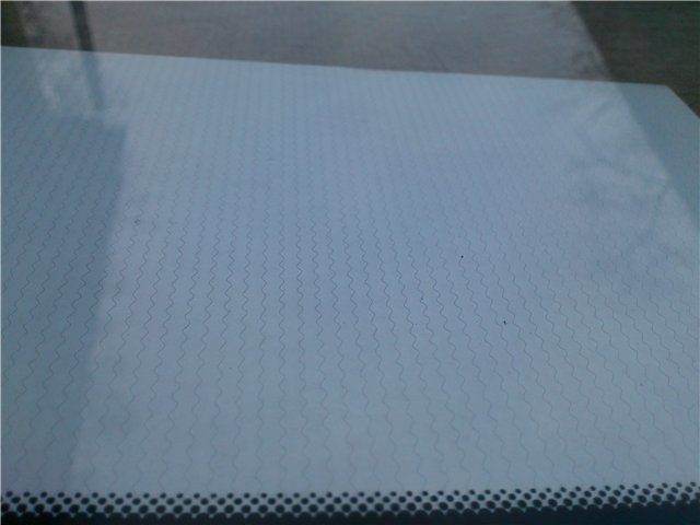

Нити обогрева почти невидимы глазу:
4b44e4f85117.jpg [ 31.84 КБ | Просмотров: 7573 ]
071c560f8124.jpg [ 26.58 КБ | Просмотров: 7573 ]
Выведены две шины для подключения: сверху массовая,в район зеркала крепится,под потолок и вторая плюсовая внизу,в район бардачка для подключения
Как-то так :co_ol:

на ленд ровере один в один такой же подогрев )

СообщениеДобавлено: Пт ноя 23, 2012 10:44 am
Woolf писал(а):
Эти красные линии убираются?
Это просто маркер,для того чтоб отметить границу обогрева.
XD писал(а):
сергей,на просвет как оно?фото бы сквозь стекло на светлый фон.
на просвет оно как обычное стекло,нитей не видно. Пленка как на Фокусах. Я сфоткать нити чуть смог,никак не сфокусируешь
По цене это не ко мне,по поводу продаж тоже.
Я собирался ставить это стекло сразу по получению,но на данный момент оказалось что у меня сгнила оконная рамка,насквозь... Стекло было меняно и,видомо,в этом месте клей не пристал к кузову. Давно потолок мок в дождь,а тут вообще потек. При изучении оказалось что дырка в крыше :)
Поэтому установка пока откладывается

Качество самого стекла можно будет оценить лишь после установки на машину,но вроде обещали что все достойно
Добавлено спустя 2 минуты 58 секунд:
Olargo писал(а):
А обогрев захватить зону дворников может ?
зона обогрева отмечена красным маркером. С самого низу и до самого верха. Возможно следующие экземпляры станут чуть с более широким обогревом(я надеюсь),но это не от меня зависит,а лишь пожелания,может технология не позволяет
Добавлено спустя 2 минуты:
Еще: сверху зеленой полосы нет. А так с ней привычно уже было...

нет,это стекло заводское. Просто сделано для Карины стараниями выше указаных людей
Добавлено спустя 19 минут 7 секунд:
посмотрел сам на свои фото и понял: по ним кажется что нити обогрева сделаны на стекле. Это не так. Нити обогрева в пленке между стеклами,блестящая шина тоже. Из торца выходят лишь два конца шин для подключения

Попробую ответить на все вопросы. Цена будет зависеть от изготовителя пленки но не должна превысить 5000. Конечный ценник будет известен позже. Качество как у обычного кооперативного стекла. На счет массовости тоже пока не понятно. Будет пленка-будет стекло:). Плюсовая фишка должна была выведена не в районе бардачка а в районе штатного подключения обогрева. Сборщики перепутали и перевернули пленку. Но штатная проводка всё равно не выдержит таких нагрузок:-(

Это у японцев не бывает. :) Обратите внимание что нижняя шина идет не параллельно кромке стекла. Тк первый образец
Faranos писал(а):
это уже фигня будет кмк.Пленка шарпаться будет,пузыриться и т.д, и по большей части гретьвоздух,а в триплексе она видимо прям по серединке вклеивается.
не совсем понятно, так пленка где? в триплексе внутри?
