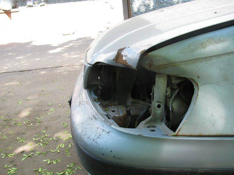

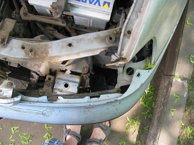

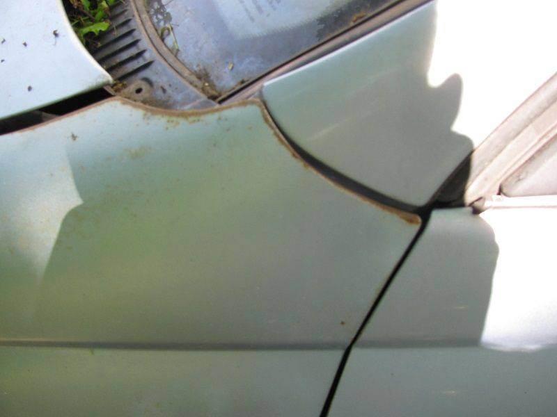

Приветствую форумчан.
После небольшого столкновения(удар пришелся в область фары) получил следующие повреждения:
-разбита фара и поворотник(купил новые)
-замят угол капота и ушли зазоры
-замято крыло и ушли зазоры
В идеале добиться установки новой фары и поворотника, востановить зазоры( сейчас дверью цепляю крыло, ну и чтоб дождь под капот не лил.
Прошу совета по восстановлению самостоятельно(ибо денег нет, а ездить надо).
С чего начать? Каким инструментом выправлять? Короче нужен алгоритм действий.

Плоскогубцами выгибаешь угол капота чтоб не цепляло за крыло,отгибаешь угол крыла,лучше снять бампер или часть его,потом откручиваешь крыло и тянешь на себя чтоб не цепляла за дверь и прикручиваешь!Я бы так сделал ,но всё это временная мера,надо ехать к мастеру чтоб рихтовал и красил,а то сгниёт потом всё да и зазоры тяжело самому выставить!

Автор:  AlexPerel [ Вс июн 02, 2013 9:02 pm ]
Заголовок сообщения:  Re: Дайте совет по рихтовке капота и крыла
Спасибо за советы!
Крыло китайское гнется как пластилин.
Я правильно понял:
- снимаю крыло, рихтую
-выгибаю угол капота
-ставлю фару и поворотник
-ставлю крыло и подправляю,если мешает фара с поворотником.

AlexPerel Отгибаешь капот чтоб не цеплял крыло,отгибаешь крыло,откручиваешь вверху болты и тянешь на себя крыло и прикручиваешь,цепляешь фару и поворотник(без крыла фару и поворотник лучше не пробовать ставить) если не получается поставить крыло на место то сними бампер полностью или частично!
