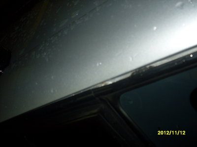

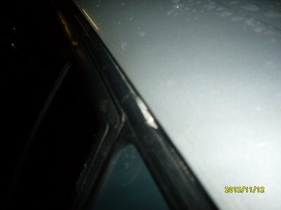

Привет всем "универсаловодам".
Такая проблема,заметил,что ковер сзади весь сырой,стал разбираться,оказывается вода затекает снизу дверей,через нижний уплотнитель,причем затекает только когда льеш воду на верх дверей и на крышу!На крыше я еще при покупке увидел что есть щель непонятная,типа лотка как на нашей классике,для стока воды.Там над всеми дверьми,как-бы лоточек у меня,а около угла задней двери вообще щель с этого лотка вода бежит прямо в дверной прихлоп.
Подскажите пожалуйста если у вас такая щель,и что мне делать,воды много наполу? :-facepalm-:

СообщениеДобавлено: Ср ноя 14, 2012 9:00 pm
Дмб
ты про хлопушку?резинка плохо прилегает? дверь плохо закрывается ?
СообщениеДобавлено: Ср ноя 14, 2012 9:02 pm
Сообщения: 3628
нет,нехлопушка,задние двери,а над ними щель,на фото видно
СообщениеДобавлено: Ср ноя 14, 2012 9:08 pm
Дмб
у меня такая же щель,всё нормуль,может не в этом дело?
СообщениеДобавлено: Ср ноя 14, 2012 9:14 pm
Сообщения: 3628
А дыра у тебя есть в этой щели где задняя дверь стыкуется с задним боковым стеклом?
СообщениеДобавлено: Ср ноя 14, 2012 9:16 pm
Сообщения: 395
Откуда: г. Первоуральск
Год выпуска: 2006
Если я правильно понял вода походу в эту щель и затекает, а дальше внутри уплотнителя бежит внутрь. Промаж его чемнибудь..
СообщениеДобавлено: Ср ноя 14, 2012 9:18 pm
Сообщения: 3628
Да ты правильно понял.Я сейчас сел в машину,а друг поливал воду на крышу,и она пошла снизу двери через уплотнитель
не совсем понимаю каким образом воду сверху попадает в ковёр? Водосгон сверху сделан чтобы вода с крыши скатывалась назад. В дверях есть снизу 2 или 3 тех отверстия ,из них попадает вода которая стекает со стёкол.
СообщениеДобавлено: Ср ноя 14, 2012 9:27 pm
Сообщения: 3628
Вот из этой щели,которую можно уведеть,если посмотреть на просвет в прихлоп двери и верх крыши,вода бежит в дверном проеме где стоит замок дверной,дальше вода скапливается на накладке порога,и поидее должна стекать на улицу,но ей не дает уплотнитель,и она конечно идет в салон
Добавлено спустя 1 минуту 23 секунды:
antpl81,а у тебя тоже есть такая щель между крышей и задним стеклом?
СообщениеДобавлено: Ср ноя 14, 2012 9:33 pm
Дмб
значит у тебя дверь кривая,т.е прижим плохой из-за неровности двери,мож удар был какой....резинка правильно стоит?
СообщениеДобавлено: Ср ноя 14, 2012 9:35 pm
Сообщения: 3628
Я же говорю с обоих сторон симметрично затекает!Друг говорит,что если так воду лить,то любая машина протечет,но какже тогда керхером мыть?
slk еще вопросик после мойки ,когда ты открываешь дверь заднюю на кузове где замок есть подтеки воды или капли обильные?
СообщениеДобавлено: Ср ноя 14, 2012 9:40 pm
нету такого :)
СообщениеДобавлено: Ср ноя 14, 2012 9:42 pm
Сообщения: 3628
Ну вот,а у меня там все сырое,потому что в этом месте вода бежит с крыши,тогда непонятно как у тебя стекает вода из этого лотка?
СообщениеДобавлено: Ср ноя 14, 2012 10:19 pm
Сообщения: 973
Откуда: г. Бор
Репутация: 38 [ ? ]
У меня подтеки есть и пыль там скапливается в грязную погоду, но проблемы с мокрым полом не наблюдал.
СообщениеДобавлено: Ср ноя 14, 2012 10:38 pm
Сообщения: 1468
И у меня такая же щель- водосток,но в салоне сухо .
СообщениеДобавлено: Ср ноя 14, 2012 11:06 pm
Сообщения: 2715
Откуда: ярославль
Машина: Лачетти
и у мну такая же шель была....сухо было.

СообщениеДобавлено: Чт ноя 15, 2012 12:42 am
Сообщения: 983
Откуда: Украина.Днепр
Двигатель: 4A-FE,LB
Судя по фото у тебя там не щель а дырища. Толи молдинг отрывали, толи заднее боковое стекло не так стоит.
Зазор между молдингом стока и крышей должен быть порядка 5 - 6мм не больше.

СообщениеДобавлено: Чт ноя 15, 2012 7:06 am
Зарегистрирован: Ср июл 02, 2008 1:47 pm
Сообщения: 14
Откуда: Пенза
Машина: Toyota CARINA E Sportswagon
Такая-же щель, но влаги не видно!
Если есть решение, как убавить ее, поделитесь пожалуйста!

СообщениеДобавлено: Чт ноя 15, 2012 8:59 am
Сообщения: 465
Машина: Caldina ST195
Двигатель: 3S-GE (3gen)
Во-во, через чур огромный зазор.

СообщениеДобавлено: Чт ноя 15, 2012 10:24 am
Вот и все владельцы сараев собрались :D
зачем её убирать? щель сделана на заводе для отвода воды. У ДМБ видать чтото косо-криво-неправильно стоит.
У себя посмотрел: щель технологическая есть,дальше у двери всё плотно прилегает....щас на улице льёт как из ведра,так что обращу внимание на сухость :)
СообщениеДобавлено: Чт ноя 15, 2012 10:38 am
Тоже щель присутствует, думал это косяк.
Но намека на попадание воды в салон нет. На мойке керхером фигачат, и ничего :D
СообщениеДобавлено: Чт ноя 15, 2012 10:40 am
Сообщения: 465
Тоже озадачусь этим для интереса. Ни когда в районе задних дверей не было сырости и особенно мокрого пола. В багажнике как то плескался аквариум (но это уже другая тема).

СообщениеДобавлено: Чт ноя 15, 2012 1:28 pm
Сообщения: 973
Откуда: г. Бор
Репутация: 38 [ ? ]
сейчас посмотрел-некоторые щели есть, но так задумано-они заводские. Вода по ним стекает с крыши по дверному проёму на землю. В салон ей мешает затекать уплотнительная резинка.
СообщениеДобавлено: Чт ноя 15, 2012 1:31 pm
Сообщения: 3628
Мужики,водосток ест у всех,это ясно,но где тогда у Вас стекает из него вода сзади,где он заканчивается.У меня около верхнего угла двери из этого стока дыра и вода течет из стока в дверной прихлоп.
СообщениеДобавлено: Чт ноя 15, 2012 1:33 pm
Сообщения: 973
Откуда: г. Бор
Репутация: 38 [ ? ]
У меня так же. Видать у тебя или стекло плохо приклеено или резинка что то не уплотняет. Если открыть дверь и посмотреть на это место снизу на просвет, то щель отчетливо видна. Вода стекает вниз и выливается, судя по всему, в два спец. Выреза на резинке двери. А сзади по ходу слива нет. Сколько не искал-не нашел
