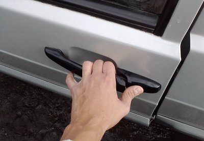

Друзья ! конечно на семействе карин/корон не было и нету евроручек !
думаю это исправить )
все больше присматриваюсь к этому ...
вопрос, кто имел дело с дверями( снимал, разбирал ) и кто здесь кузовщик :D
ребят скажите в принципе же устройство евроручки ведь дернуть как и у простой за тросик или за что там :ne_vi_del:
отверстия от старых ручек заварить , потом дырки проточить и поставить ( от короллы авенсиса камри ) .
это вообще реально или я бред все-таки несу ?! :-kidaet-monetku-:

у кариновских ручек немного другой принцип
у них при открывании тяга идет вертикально вниз, давит на замок, он открывается
думаю такую систему евро ручками не получится заменить

Поставить то можно вот только как будут смотреться на наших машинах. :nez-nayu:
Sanchis85
Сань, на тойотовских евроручках рычажёк стоит тоже в низ давит.
 Заголовок сообщения: Re: Евроручки !
СообщениеДобавлено: Сб дек 01, 2012 11:13 am
Faranos писал(а):
Sanchis85
а я думал раз за них тянуть нужно, значит он как-то наоборот, вверх рычажок вытягивает :nez-nayu:

Я в шопе вставлял еврики ) вообще зачетно ! если машина серебристого цвета то вообще ... вообщем если заморочиться сильно то можно замутить с тойотовскими ручками я так понял ?! мне стандарт не нравится , когда открываешь такой звук у меня плохой ( не знаю как у вас ) . хотел еще замки бесшумные поставить на двери или от другой тойоты посвежее. посмотрел а они оказывается встроенные в двери (( и двери у меня провисли, люфт есть , без нормального хлопка не закрывается ((( как на шестерке ! бесит что на какой то приоре и то с этим делом лучше ) ок, спасибо за ответы всем !! буду что - то делать с этим. :co_ol:

Ну они непосредственно в самой двери стоят ! а на вазах допустим снаружи двери !

а ну если ты про это - то да, ну так и говори что они стоят внутри двери, а не встроены в дверь ))))
разбирается кстати там все легко достаточно, немного неудобно, но снимаются и ставятся без проблем. я у себя и спереди, и сзади замки снимал )
