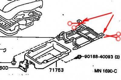

купил я лотки под передние сидения,мне не подошли.
у кого вот такая балка под сидениями,тому не подойдёт
Комментарий к файлу: англичанки ,двойная балка
(фотка взята у Malboro)
54bd776db9b9[1].jpg [ 63.54 КБ | Просмотров: 4142 ]
Александр.
Последний раз редактировалось voron Пн июн 30, 2014 9:40 pm, всего редактировалось 3 раз(а).
СообщениеДобавлено: Вт авг 21, 2012 4:44 pm
У меня есть такая. Но ящичками не болею )))

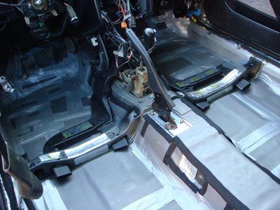

а у кого вот такая ,подойдёт

СообщениеДобавлено: Вт авг 21, 2012 4:51 pm
Сообщения: 3162
Откуда: г.Ижевск
Репутация: 291 [ ? ]
Двигатель: 3S-GTE 4WD
зависит от сидений мне кажется. Есть сфотканый низ сидушек?
p.s. разглядел фотки, так то воопшэ кузова по разному сварены выходит
СЯО CDC
СообщениеДобавлено: Вт авг 21, 2012 4:56 pm
Сообщения: 1117
old_Duglas
к сидениям подходят без проблем,есть штатные отверстия под саморезы.
(сфотаю чуть позже)
Добавлено спустя 44 минуты 10 секунд:
получается так
Александр.
