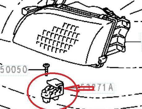

Снимаю родные фары (стали мутные стёкла) и ставлю Depo.
Меняя, столкнулся с проблемой.
Правая фара снимается без проблем, левая ну ни как не хочет.
Открутил все болты, а она с низу держится на каком то (долб..ом) крепеже.
Посмотрел на новые Depo - там ничего подобного нет.
Может у кого то есть опыт, как снять этот крепёж???

просто тянуть на себя надо, там типа овала который в крепление вщелкивается... Само крепление снять очень проблематично.
Срелка как раз на эту овальную выемку показывает.
На Депо фарах тоже есть эти овалы которые в эти крепления втыкаются ...

этот крепеж с возрастом становится очень хрупким, есть вероятность что он разрушится. Тяни фару в направлении от машины, а тонкой отверткой снизу постарайся разжать крепеж . Удачи!)

Дергай фару резко на себя и
не мучайся

Всем спасибо за советы - буду тащить.
Я так понимаю, если этот крепёж и сломается ничего страшного не произойдёт. :)

потерпи чуть чуть! на улице еще холодно и кронштейн наверняка обломится, когда потеплеет он станет более эластичным и есть шанс его сохранить (хотя у меня оба обломаны)

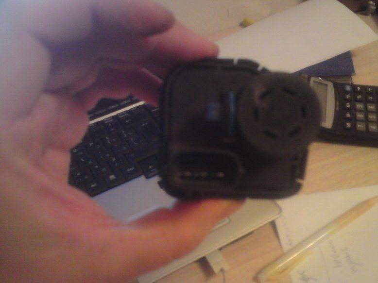

Ещё вопросик - по корректору.
На новых Depo просто болт, а у меня такой:
download/file.php?id=9262&mode=view
http://radikal.ru/F/s58.radikal.ru/i160 ... 3.jpg.html
Снимать корректор со старых, вроде не проблема (на форуме инфа есть), что с новыми делать - вырезать отверстие под старый корректор?

этот крепеж около 30 рублей стоит, сломаешь - поставишь новый. Хотя у меня при смене ничего не ломалось. Были сломаны при покупке.

с новыми делать - вырезать отверстие под старый корректор. на форуме инфа есть

около 120. И вообще на этой картинке каталог врет.
Заказывал три болта крепления фары - 150% они не как в стоке. Правильные болты с заднего бампера
Кроме того тут еще саморез вкручивается в кронштейн. Я так и не нашел куда его можно закрутить. :ne_vi_del:
И до этого самореза не было
Ничего не произойдёт, только фары будут болтаться от вибрации при заведёном двигателе, если тебя это устраивает то ломай :ni_zia: , я вон себе тоже оторвал по запарке, хотя знал про него, прсто торопился очень, так теперь левая фара стоит жёстко а на правой галка постоянно вибрирует :D , особенно это заметно если оптика стоит модульная т.е. линзованная. Меня это доконало :-facepalm-: , заказал через одного нашего клубня новый крепёж, скоро буду ставить. :roll:

У меня сейчас на одной фаре есть, на второй нет и всё нормально, ни чего не дрожит :)
