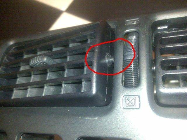

Как вставить центральный дефлектор?
Купил новую панельку, без одного дефлектора, хочу вставить свой.
Боюсь поломать, т.к. не заходит у меня он туда))
Кто нибудь сталкивался с такой ситуацией?

Попробуй дефлектор в морозилку положить, а панель феном разогреть перед установкой :)

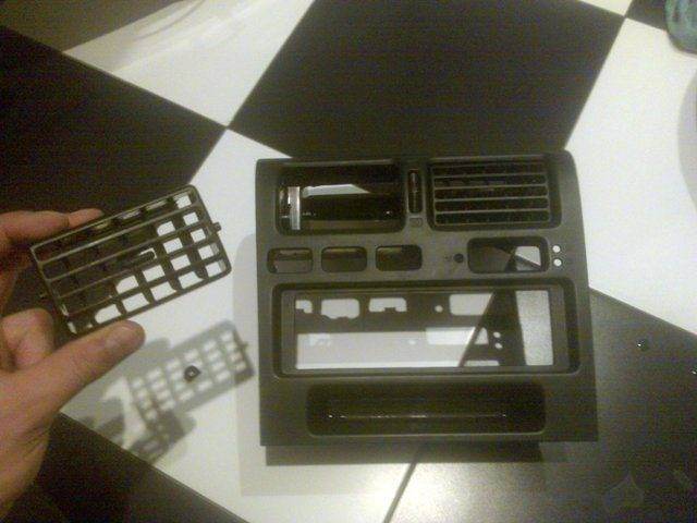

Вспомнил, чтобы вставить эти дефлекторы нужно тебе снять перегородки на которых еще паралон приклеен,
тогда ты получишь доступ к установки этих дефлекторов, по другому точно никак не поставить.
Перегодки потом поставишь, проблем нет особых.

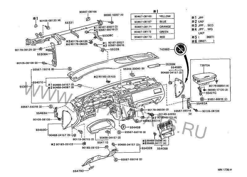

номерок дефлектора огласи пожалуйста
Автор:  Тимончик [ Ср ноя 07, 2012 1:37 pm ]
Заголовок сообщения:  Re: Как вставить центральные дефлекторы?
Только всборе с 55405-20150 "Панель магнитолы"

Для установки этих дефлекторов нужно отсоединить воздуховод от рамки, тогда они усилием руки достаются и вставляются. Воздуховод крепится к рамке на защелках. Не знаю как у других, мои защелки все были запаяны пластмассой, кроме верхних. Боковые в процессе сломались ( они тонкие), нижние целые.

Именно так, все и сделал, купил консоль на разборке за 500р. с небольшой трещинкой( моя совсем рассыпалась) и одним сломанным дефлектором, пробовал отверткой( стремно), в итоге у воздуховода ножом срезал напайки, потом отщелкнул защелки рамки, кстати боковые тоже сломал,( и без них все крепко сидит) потянув дефлектор на себя, легко достал, заменил на свой, целый, и собрал обратно, на все минут 20-30. Да, дефлекторы у нас одинаковые ,что левый, что правый , я примерял .
