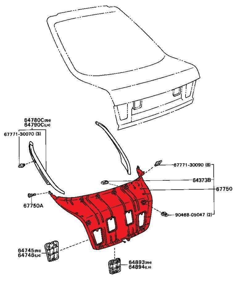

Пытаюсь снять обозначенную на схеме красным панель с двери багажника. Ни одного болта или самореза... Она не поддаётся - грозится сломаться.
Кто-нибудь её снимал? Какова технология снятия?

Даже на схеме показано где клопы стоят, неужели у тебя их нет?
продана
СообщениеДобавлено: Чт ноя 06, 2008 9:49 pm
она на защелках сидит,защелки сверху и снизу, можно попробовать плоской отверткой подлезть поотщелкивать.
Вопрос зачем тебе ее снимать?

Плотно зараза сидит, как приклееная... Щель еле видно. А надо снять её, потому как она замок задней двери закрывает, а мне его надо...
Как расстёгивать клопов?

сначала верхние боковинки сдергиваешь,эта байда красная сверху чем то крепиться в самых кончиках,получается сразу за накладками,у меня просто их уже не было,поэтому не знаю как выглядят,байду просто сдергиваешь,можешь с угла начать,как сказали она на клопах
