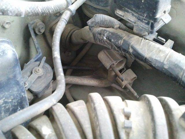

карина 5A-FE AT192. Решил собрать кондишку (морда была битая, под капотом от него ничего не осталось). Из салона в двигательный отсек выходят 2 трубки от испарителя, от сюда сделал вывод что он там есть. Нашел радиатор (он же конденсатор), 2 трубки, ресивер. Компрессор найду, в Приморье не проблема, надо только в комплекте с трубками к нему найти. Подскажите что еще надо и что куда втыкать :s_o_s: и буду очень благодарен фоткам ваших кондишек с деталями и местами соединений. также буду признателен за любой мануал

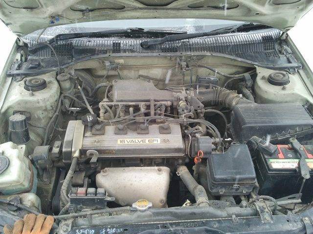

Автор:  Hukola [ Вс дек 25, 2011 7:25 am ]
Заголовок сообщения:  Re: собираю кондиционер
выкладываю фотки
Добавлено спустя 3 минуты 16 секунд:
каких трубок не хватает?

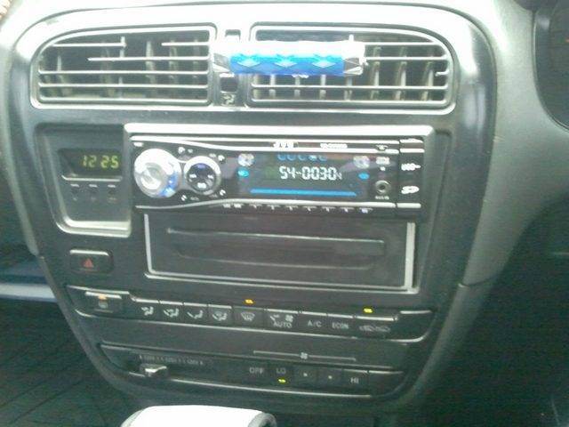

Автор:  Kupr_Soft [ Вс дек 25, 2011 10:01 am ]
хренасе центральна консоль какая...
oO
прям калдиновскую напонимает оч
я вроде только обычные видел такие...
к стати, на последней фотки вижу 2 трубки выходящие...
и они НЕ закрыты, так что пыли и грязи туда (судя по тому как вокруг пыльно) набилось стопудово...

Автор:  R-tem [ Вс дек 25, 2011 12:14 pm ]
Hukola писал(а):
l_denis писал(а):
Hukola
У меня улыбка с кондеем. Сегодня к вечеру сделаю тебе фотки и напишу, что куда присоединять. Там все просто, главное трубки найти.
а то что у тебя дизель и движок другой- не влияет?
Разница у него с твоей скорее всего будет только в шлангах от компрессора, так как у него компрессор стоит не там где у тебя, в остальном должно быть практически идентично по трубкам.
А вот то что у тебя трубки не заглушили, это хреновенько, нужно у кондиционерщиков узнавать как промывать правильно.
Автор:  l_denis [ Вс дек 25, 2011 4:03 pm ]
Пардоньте, мужики. У нас разные трубки и направления. У автора на фото видно 2 соединительный флянца под диагностическим разъемом. У меня флянец тонкой трубки в том же месте, потом тонокая трубга проходит под воздуханом, пот площадкой аккума и прикручивается к рессиверу-осушителю, который живет за правой фарой. От осушителя трубка идет к радиатору.
А вот толстая, выходя из моторного щита, поворачивает налево (это если лицом к машине стоять). Идет она вдоль моторного щита, выходит наверх возле ГЦТ (мешает, падла вакуумник, снимать!), потом за бачками гура, омывайки и уходит вниз к компрессору.
Если автор покажет на фото где у него компрессор стоит, то с помощью схем из мануала или экзиста, то я смогу сообразить как трубки идут.
кстати, Hukola, а радиатор кондеевский у тебя живой? Или его тоже удалили.
Добавлено спустя 8 минут 38 секунд:
так, вот схема с твоей машины: Изображение
стрелками я показал то, что у тебя уже есть.
1 - рессивер
2 и 3 сручены вместе на твоем нижнем фото. Это от рессивера к радиатору
4 - на верхнем фото - эту к компрессору прикрутишь
5 и 6 у тебя торчат из моторного щита.
Места соединений показаны пунктиром.
по идее тебе нужно еще 4 трубки: одна тонкая от рессивера к той, что у тебя торчит из салона (№6), одна толстая от трубки №4 к той, что у тебя торчит из салона (№5), шланг от компрессора к радиатору и короткая трубка между шлангом компрессора и радиатором (она может присутствовать на радиаторе. Сверься со схемой.

Автор:  l_denis [ Вс дек 25, 2011 7:04 pm ]
Kupr_Soft писал(а):
хренасе центральна консоль какая...oOпрям калдиновскую напонимает оч
кнопочный климат. У мненя такой же. Прикольная штука: выставил температуру и в путь. Заслонки сами передвигаются и карлсон сам обороты меняет, видно только как лампочки переключаются.

Автор:  l_denis [ Вс дек 25, 2011 8:57 pm ]
Kupr_Soft писал(а):
хочу, такое себе, но не вкорячитсо =/
Ну почему же? Можно найти б/у корпус печки с короны/калдины с моторедукторами. Все мозги климата в самом блоке, если я не ошибаюсь. Хотя показания датчиков он скорее с ЭБУ берет.
Интересно, а леворульные кириешки с кнопочным климатом бывают вообще?
