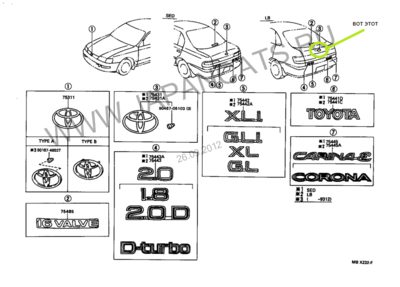

Ребят ведь полюбому кто нибудь сталкивался, как она снимается? Интересует та, которая посредине двери
Добавлено спустя 3 минуты 51 секунду:
Купил пленки желтой прозрачной, которая Оракал. Хочу попробовать затянуть, аля Lexus GX 470, у нас много ездит, уних все эмблемы под золото.
CImage.png [ 122.26 КБ | Просмотров: 4138 ]

Посреди двери, которая значок тойоты? У меня ее нет, но на ее месте дырочки. Судя по всему вставлена\вклеена в них усиками значка.

вот вот вот, этот момент меня и интересует

шпателем, строительным, не очень широким, поддеваешь и с разных сторон отковыриваешь. Сам снял не одну эмблему, но иногда целыми снять не удаётся.

хм....пичалько :( ну блин, хрен с ним, сняли мы ее, а ставить как?

клеить на хороший двухсторонний скотч, например 3М.

я руками вообще снял, пальцем подковырнул, она и отпала...

пальцем не получиться, если делали приклэили на Тойоте ), тогда понадобиться шпатель )

Кстати мысль, но а все таки, как будет по заводскому?
Догадываюсь я, что сзади на самой эмблеме отлито два шпенька, которые вставляются в сответствующие отверстия на двери, и с обратно стороны они расплавляются. Так ли это?

Если приклеена - стальной проволокой тонкой "спиливаешь", а уж остатки подручными средствами. Или специальные составы есть, которые скотч "снимают". Если механически закреплена - смотреть по месту, но, возможно, на штырьках изнутри шайбы стопорные специальные, как-бы с "лепестками вовнутрь - они-то (лепестки) за штырек и цепляются.
