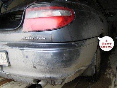

1) Справа задний бампер провис (зазор большой). Подскажите, где болты? В багажнике? Как бампер обратно притянуть? В колесной арке нашел одын болт.

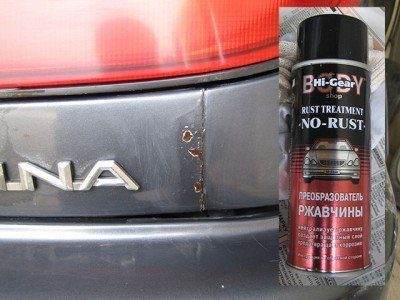

2) Под багажником коррозия на стыке (см.фото) Обработал Hi-Gearом преобраз.ржавчины. Поможет, как думаете? И что мне с этим делать?

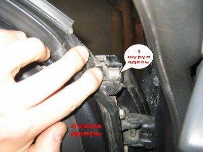

3) Царапаются боковые стекла спереди. Хочу почистить или заменить уплотнители. Как их снять? Нашел пока один саморез. Двери обшивку снимать? Что откручивать?

бампер вроде как на защелках, про преобразователь diablo много писал поищи вроде фирма НАТЕП

2. Думаю ,что не поможет... Чистить надо до чистого металла, обрабатывать преобразователем, покрывать кислотным грунтом, красить... И то не слишком спасёт, ибо ржа лезет из шва, там уже поселилась, будет выпирать и дожрёт когда-то... :-(

1. На Карине Е по бокам бампера стоят втулки, которые насаживаются на "уши" креплений на кузове. У меня с этой же стороны втулка всё время выпадает, но знакомый мастер говорит, что ничего страшного в этом нет (зад был битый).
2. Я такие мелочи зачищаю аккуратно ножиком и закрашиваю локально чёрной краской Hammerite с преобразователем ржавчины. На преобразователи мне кажется сильно надеяться не надо. Остановить ржавчину они скорее всего помогут, если преобразователь качественный, но убрать - вряд ли. У меня двери передние внизу ржавеют давно уже - прошлым летом купил TectylZinc и залил обе двери им изнутри, а также обработал снаружи. Двери разумеется новыми не стали, но и за зиму ржавчины вроде почти не прибавилось.
Да уж если и использовать преобразователь ржавчины, то надёжное и проверенное средство вроде того же TectylZinc, а не всякую чепуху из магазина химии. Советую почитать.

про преобразователь ржавчины, думаю это ни есть решение.
да, ржавчина убирается (преобразуется), но металл то остается без защиты (лако-красочного покрытия), те. видится выход 1 - подкрашивать

Забавно то, что именно в том же месте под багажником была гадость со сколом краски и ржавением, и так же провис багажник с правой стороны на 7-9мм :)
Болезнь сзади поборол перекрасив всю эту вставку :)

А обшивка двери снимается довольно просто, там по большей части клипсы. Заглушки снимаешь (в углах двери, под ручкой, у зеркала), выкручиваешь болты и аккуратно отщелкиваешь клипсы.

Парни - каким образом можно уменьшить зазор между задним бампером и крылом, справа больше на милиметра три -четыре.Однажды притёли на стоянке.Разбирал-там типа втулки на бампере и типа штырьки на кузове.Можно каким-то образом поднять эти штырьки или ещё как?
(снимал бампер - вроде кузов внешне не мятый, вобщем интересует как приподнять бампер без кардинальных изменений в кузове, может кто-то сталкивался?)
А эти типа штырьки должны быть обычными саморезами. Они не погнулись? Хотя - вряд ли... Может та капроновая фигня во что эти штырьки всаживаются деформировалась?

Эти штырьки типа капельками вроде в норме ( их бы выше чуть), были сломаны кронштейны на бампере-заменил,получилось что зазор вроде как больше стал :(
Или кранштейны на бампере чуть ниже но на них спец выемки для бампера.
Парни хэлп-у кого кае мысли как приподнять чуть бампер ( на психику зазор действует :) )

romanwma а усилитель бампера в норме??? лично у меня он был кривой,я его выравнивал и сразу прикладывал бампер. :wink:

если имеем ввиду ту железную планку на которую прикручивается бампер сверху-то как новый, если что-то другое то у меня этого нет ( недавно сварил и поставил под фаркоп трубу,но она не мешает ,расположена под бампером.

romanwma писал(а):
сверху-то как новый
и что ,что он новый,не забывай что его ровность зависит от того к чему он прикручен....фирштейн?

согласен, но визуально задняя стенка кузова ровная а там кто его знает - арифмометрами не мерял :) Кстати надо бутет посмотреть параллельно земле усилитель находится или нет
Пробывал снимать кранштейны с внутренней стороны бампера и прижимать его к крылу немного подняв - всё гуд,такчто думаю причина в этих штырьках-направляющих на кузове и кранштейнах на бампере,вот как их отрегулировать ( визуально там без вариантов,на бампере так всё в пазах ничего не сдвинуть выше-ниже)

romanwma думаю тебе надо посмотреть получше крепление к кузову...к бамперу не подьедешь-согласен,там всё в пазиках,сам делал летом...попробуй ещё раз разобрать и получше глянуть..не забудь про усилитель :roll:
