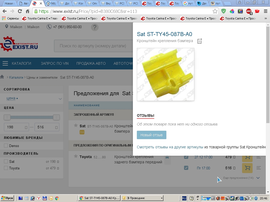

Проясните пожалуйста, жёлтые вроде передние крепления, а белые -задние.
Почему на жёлтых написано RR ( Задний Передний), и написано ли что-то на белых?
У меня на жёлтом (покупал вместе с неоригинальным бампером) ничего не написано, я понимаю,что это Sat:
https://www.exist.ru/Price/?pid=B380C68C&sr=113

SAT делает только передние клипсы.Они левые и правые одинаковые.
Привет, Андрей!
Раньше писалось, что Sat чёрного цвета.

Азамат, в оригинале желтые стоят ближе к колесу, белые позади. RR это маркировка пластика, поэтому на неё не надо делать упор) По поводу передняя, задняя клипса, я ставил бампер на калдину и некоторые клипсы были сломаны, так вот ставил то что нашёл. В принципе местами их поменять можно, но либо с бампера срезать направляющую которая не даёт перепутать клипсы либо на белой клипсе делать пропил чтоб направляшка в него заходила. Так вот я выбирал второй вариан и ничего не изменилось, бампер как сидел так и сидит, зазоры на месте. По этой причине китайцы делают только передние клипсы так как у них есть отлив под направляшку бампера и её можно ставить хоть вперёд хоть назад.
