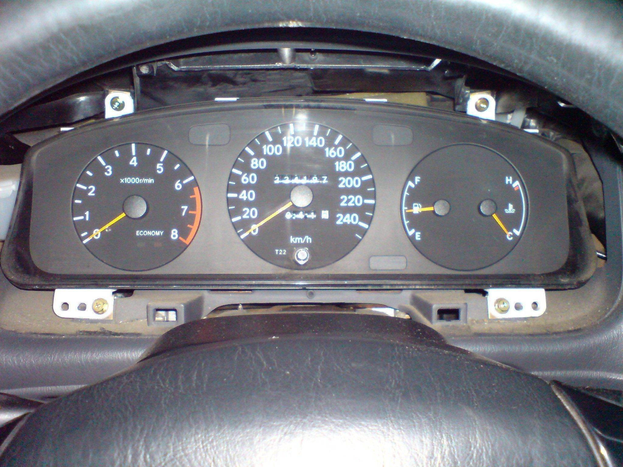

А вот панель приборов(где спидометр и тахометр и т.д.) хз как снять.
Придётся торпеду всю снимать?

сверху над приборкой 2 самореза, вынимаешь окантовку приборки( для удобства руль вниз опусти), далше выкручиваешь ещё 4 самореза, и всё - приборка в твоих руках.....только не забудь отключить 3 разъёма сзади....
P.S. руль снимать не нужно, как некоторые советуют, достаточно опустить его вниз....
на фото виден саморез в рамке (над тахометром), и фото со снятой рамкой....

Буду разбирать.
Спасибо.

Спасибо за фотоотчёт и подробное описание, а то у меня практически все лампочки умерли...
:twisted:
Всё исправил, ещё раз спасибо!
