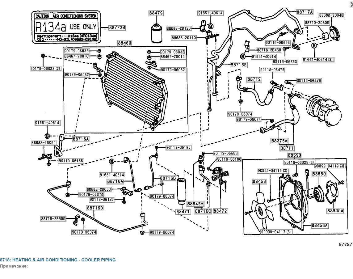

Добрый день,
Подскажите парни размеры резиновых колечек в местах соединений трубок, а также их кол-во.
Если можно оригинальные номера, посмотрел по схеме не нашел
Схема трубок.JPG [ 202.91 КБ | Просмотров: 16239 ]

Что никто не знает номера и кол-во резиновых колечек?

Подобрать то можно, но качество резины в этих кольцах оставляет желать лучшего, так как они приобретают их в Китае, лучше переплатить и купить оригинальные Тойотовские и будешь на 100% уверен, что там резина HNBR.
ИМХО:Цена ошибки велика если кольца плохого качества, надо будет опять разгерметизировать систему, откручивать все соединения и так далее, а это дополнительные затраты на внеплановую заправку фреоном и масса времени.
Проблема в том, что я не могу найти их на схеме и соответственно не могу узнать OEM номера, нашел информацию, что их три вида и все...
где-то в схемах там есть, я себе копировал. И в теме про кондиционер должны быть. Вот:

Дмб, ну я так понимаю, в схеме циферками подписаны колечки - 1,2... А ниже в строчках артикул кольца и размер. Наша колонка правая - R134.

OlegF1 спасибо огромное за помощь :upal_v_nogi: !!!! :spasibo--:
Я правильно понимаю, что кол-во колец необходимо считать по схеме?

по идее - да. Но лучше визуально сверяться со своими трубками, так ли идет как в схеме.

Коды некоторых резинок можно подсмотреть в каталоге первого Авенсиса. Система там отличается, но многие соединения идентичны.

Вчера разобрал систему,снял колечки,замерил.
Полностью совпадают с таблицей.
Поместите пожалуйста эту табличку в FAQ
Дмитрий Дмб приветствую,
По данной схеме у нас получается 5 видов колец:
1. 90099-14120 - 4 шт:
2. 90099-14119 - 5 шт;
3. 90099-14121 - 6 шт;
4. 90099-14122 - 1 шт;
5. 90099-14125 - 1 шт
После ваших вчерашних обмеров колец, применяются все пять видов? Размеры и кол-во совпадают?
СообщениеДобавлено: Чт июн 13, 2019 10:53 am
Сообщения: 3629
Да,на каждом номере свой размер кольца.
Заказал новые,80 р кольцо
Спасибо большое, заказываю все пять видов и кол-во беру исходя из схемы
