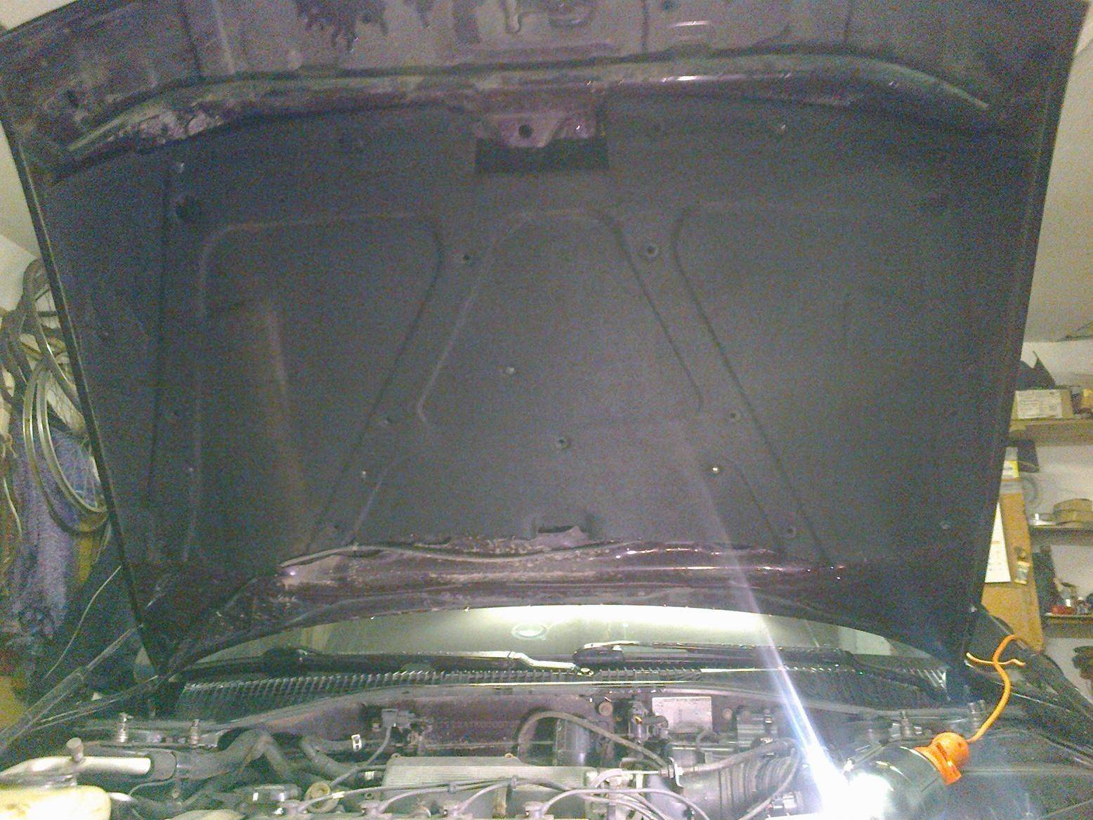

Поставил штатный утеплитель капота от двенашки, подрезав края по месту. Закрепил на клипсы от нее же. В экзисте можно посмотреть штатный утеплитель с калдины, но цена...
СообщениеДобавлено: Вс дек 01, 2013 3:42 pm
Allegator а фото можешь сделать?
СообщениеДобавлено: Вс дек 01, 2013 4:22 pm
Сообщения: 973
Откуда: г. Бор
Репутация: 38 [ ? ]
Прошу прощения за качество
2013-12-01-014.jpg [ 289.48 КБ | Просмотров: 8227 ]
СообщениеДобавлено: Пн дек 02, 2013 9:54 am
Allegator , ага, понятно, спасибо :co_ol:
