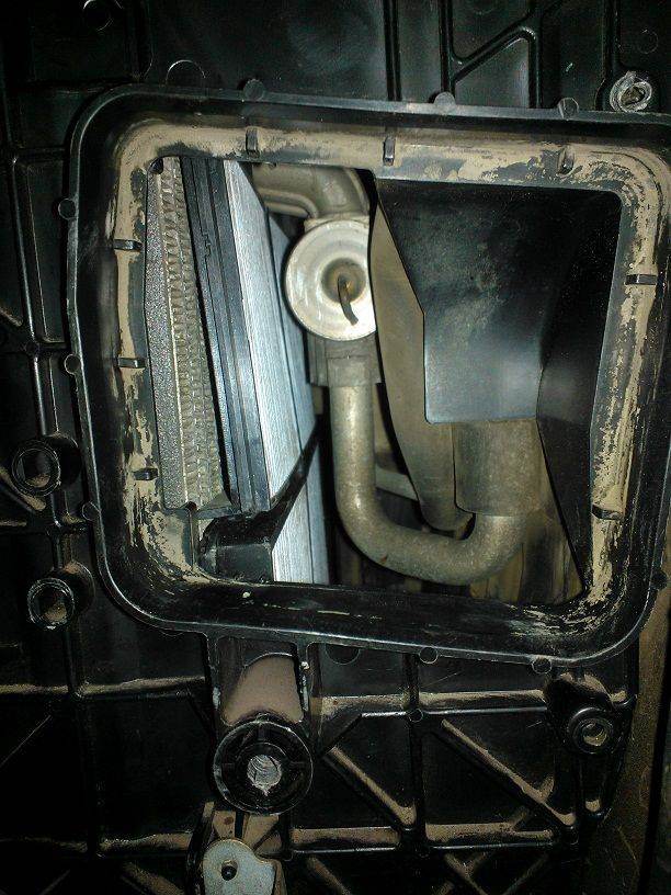

СообщениеДобавлено: Ср сен 25, 2013 2:08 pm
Сообщения: 972
Откуда: Ульяновск
Fritz
а какое значение имеет,есть кондиционер или нет?
И как это
Fritz писал(а):
пыль летит абсолютно одинаково что с фильтром что без.
А вырез под трубки кондея который(на фильтре) не пробовал закрыть?
Вот тут человек закрыл и доволен!
viewtopic.php?p=619949#p619949
СообщениеДобавлено: Ср сен 25, 2013 2:31 pm
Сообщения: 1609
Двигатель: 4A-FE, Bosh
Tosik
да там не только через вырез для трубок летит и не столько, сколько сбоку, из-за отсутствия радиатора кондея. Кто снимал боковину блока заслонок со стороны пассажира, тот в курсе. А кто меняет фильтры через педальный узел понятия не имеет как там с другой стороны фильтр "поживает"
В теме про замену фильтра салона это обсуждалось уже.
Добавлено спустя 33 минуты 28 секунд:
download/file.php?id=60366&mode=view
вот если убрать радиатор кондея, получится охеренная дырень, куда летит все подряд.
СообщениеДобавлено: Ср сен 25, 2013 3:16 pm
Сообщения: 972
Откуда: Ульяновск
Fritz
убедил! :o
СообщениеДобавлено: Ср сен 25, 2013 3:40 pm
Сообщения: 1609
Tosik
ну наконец то :D
