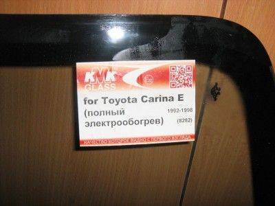

 Заголовок сообщения: Прошу совета форумчан
СообщениеДобавлено: Вт фев 11, 2014 7:46 am
Зарегистрирован: Чт дек 15, 2011 8:35 am
Сообщения: 12
Откуда: Украина,Запорожье
После очередной разморозки 15-ти мм льда треснуло лобовое стекло :cry:
Назрела необходимость менять.
Есть возможность поставить российское КМК (Бор) с полным электрообогревом за 1800грн. или китайское HYG за 610 грн.
Ваше мнение ................
