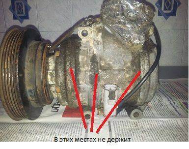

Сборка кондея завершена. Вот и настало время запустить кондей. Прохладой в салоне я наслаждался только мин 30. :( По тому как нашлась утечка :(
Уплотнительные кольца не держат на компрессоре
Реально их поменять самому ???

ВСЕ :roll: :ya_hoo_oo: , кодей пашет утечек нет. как раз к поездке успел. Едем на Украину сегодня. Отпуск :dr_ink:
