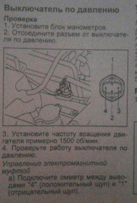

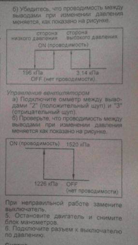

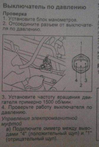

еще раз здравствуйте, кто может помочь с информацией по распиновке датчика давления фреона , номер датчика 443440-0010, двигатеть 2С. зарание спасибо
СообщениеДобавлено: Вс май 19, 2013 11:06 am
Сообщения: 2980
Репутация: 187 [ ? ]
Вряд ли распиновка будет отличатся от твоего, может вот эти картинки помогут
спасибо большое
