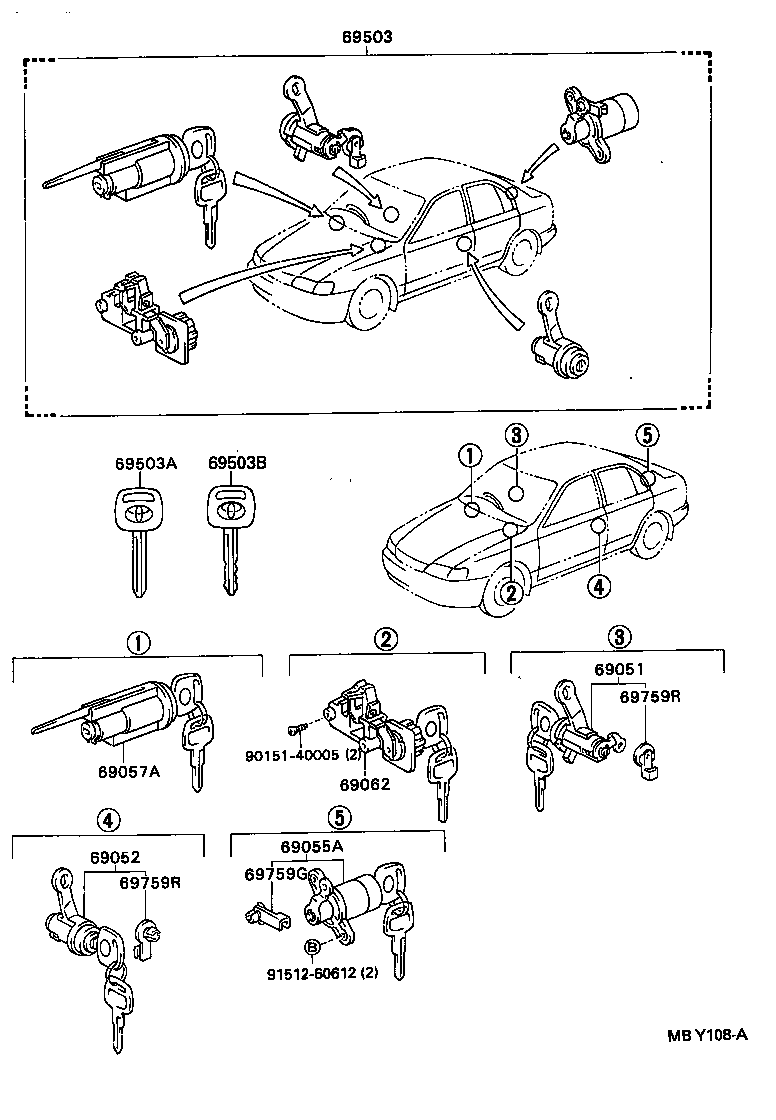

Странно, чего мне екзит выдает два ключа?
Toyota 89786-05020 Ключ замка двери
Toyota 89785-05020 Ключ замка зажигания
Я так понял что в при нормальных раскладах ключь ко всему подходит, кроме технологического ключа.

Я просто хочю понять, ключь от дверей и замка зажигание разные?
| Вернуться к началу |
Demon
Добавлено: Чт янв 31, 2008 5:58 am |
| Бригадир |
Зарегистрирован: Вс янв 13, 2008 2:33 am Сообщения: 222 Репутация: 0 [ ? ]
У меня один на двери, багажник, зажигание, бардачек
Demon
Добавлено: Чт янв 31, 2008 5:59 am |
| Бригадир |
Ах да на нем написанно VALEO
Demon
Добавлено: Чт янв 31, 2008 6:02 am |
| Бригадир |
вот такую картинку нашел

У меня тоже валео с иммобилайзером
tj_tosha
Добавлено: Чт янв 31, 2008 1:44 pm |
| Ветеран клуба, Модератор |
Зарегистрирован: Пт сен 28, 2007 7:36 pm Сообщения: 6704 Откуда: Москва Репутация: 39 [ ? ]
у меня не валео, написано Тойота и ключ один на все.
_________________ Была супер машина Carina E 92 г. 4a-fe LB седан потом Hyundai Terracan затем Subaru Forester Клубный продавец машин)))) (Mouflon ©)
Ден
Добавлено: Пт фев 01, 2008 1:37 pm |
| На доске почета |
Зарегистрирован: Пн сен 24, 2007 9:53 pm Сообщения: 1104 Откуда: С-Петербург Репутация: 3 [ ? ]
У всех один ключ на всё. Но если заказываете одну личинку будь то дверь или замок зажигания то приходит личина со своим ключом. У вас будет два ключа (как у меня) а вот если при замене личины у вас остался всё же один ключ надо заказывать целиком комплект всех личин по кругу (заказ только с Тойоты). Отдельно заказать личину ключа по номеру ключа нельзя. У каждого ключа есть номер.
