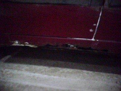

Доброго времени суток други. Добил я свой порог, думал до лета дотяну (. Хотел до лета пеной пшикнуть, чтоб каши соленой в порог не попало. Но сейчас задумался, может стеклоткань+эпоксидка? А летом новый порог, этот похоже был подготовлен перед продажей еще даже не для меня )
Комментарий к файлу: качества никокого, но масштаб трагедии виден :(

Не знаю как у вас обстоят дела с местом для ремонта (гараж , инструменты, материал) у меня у родителей в деревне гараж куча места , всякие железки и инструмент есть , летом под пиво самое то ! Дак вообщем вот что я бы сделал , края дыры в пороге обрезал бы болгаркой или еще чем нибудь , что бы на краях не было гнили , далее из картона , газеты или любой другой бумаги сделал бы шаблон заплаты , что бы её можно было выгнуть по профиля порога и вставить внутрь порога, далее из жестянки которой во дворе валяется куча , ну например оцинкованая сталь 1.5мм вырезал бы по шаблону эту заплатку , выгнул бы по профилю порога , вставил бы внутрь , заплата естесственно должна быть больше дыры в пороге , что бы заплата заходила за края дыры примерно на 1см . Потом эту заплату надо чем то прикрепить , тут уж что есть под рукой или сварка или клепатель , потом естественно обезжириваем , шпаклюем , выводим в профиль порога шкуркой , на подборе красок заказываем себе по крышке бензобака грамм 100 краски , и красим .
Добавлено спустя 6 минут 26 секунд:
Потом лаком если будет необходимость ! Внутрь порога желательно пшикнуть антикором каким нибудь , мовилькой например , через отвестие которое я уверен есть , обычно это отвестие с торцев порогов , где колеса , заглушено резиновыми заглушками ! Сделать это лучше и на тех машинах где еще не начали гнить пороги , хуже от этого не будет !
СообщениеДобавлено: Ср янв 06, 2010 2:46 pm
Сообщения: 889
Откуда: Латвия,Рига
Репутация: 49 [ ? ]
Машина: MB E200D W212
Двигатель: 2.2D
old_Duglas
а зачем по несколько раз одно и тоже делать,- сразу меняй порог без всякой эпоксидки и стеклоткани.

СообщениеДобавлено: Ср янв 06, 2010 8:16 pm
Сообщения: 2439
Репутация: 66 [ ? ]
old_Duglas писал(а):
А летом новый порог
а к лету не только новый порог, но и усилитель порога, и соединитель (если есть), и внутренюю часть лотать.
ИМХО: машину или до лета не эксплуатировать, или начинать заниматься.
Сам заморачивался с заменой порогов на бывшей 99-ой (купил ее с пеной в порогах и вспоминал НЕДОБРЫМ словом старого хозяина), ничего там страшного нет- делал мне знакомый (тогда он брал по 1тыр за сторону), ну а я ему собствено помогал, перед сваркой новые пороги/усилители/соединители были зачищены и загрунтованы изнутри (делал сам), а после сварки в каждый порог залито по 1-ой банке пуш-сала с графитом.ТАЗик этот и сейчас ездит (у другана)- на корозию порогов намеков нет :wink: , в отличие от дверей :)
ЗЫ: меняй пороги
СообщениеДобавлено: Пт янв 08, 2010 4:49 pm
Сообщения: 3162
Откуда: г.Ижевск
Репутация: 291 [ ? ]
Двигатель: 3S-GTE 4WD
ситуация ухудшается, сугробы епт. Только что с экзиста цены такие что мама не горюй. Озодачился ремонтом. Металл лучше какой использовать? Думаю капот или крышу от иномарки какойнибудь чтоб железо не гнило быстро.
СЯО CDC
СообщениеДобавлено: Пт янв 08, 2010 5:30 pm
Зачем тебе это дерьмо нужно? Там металл то как фольга , трудно найти что ли нормального металла толщиной примерно 1.5-2мм , приезжай ко мне я тебе дам на 10кузовов хватит , на любой металлобазе есть и даже на металлоприемнике куда возят отходы , можно и купить новый лист , например оцинковки , стоит около 500рублей 1метр на два ! Сделаеш из него , промовилиш изнутри и будет вечное
СообщениеДобавлено: Пт янв 08, 2010 5:53 pm
Сообщения: 3255
Откуда: Самый Север МО
мне кажется там варить не чему будет. купи порог с разборы какой нить... сейчас можешь залить туда приобразователя ржавчины. он на какой то момент остановит корозию.
СообщениеДобавлено: Пт янв 08, 2010 10:23 pm
Сообщения: 819
Gena
Я отписывал где-то на форме что у меня ничего хорошего с порогом не вышло, слишком уж сложная у него форма в профиль, на листогибе повторить даже близко не удалось. :(
