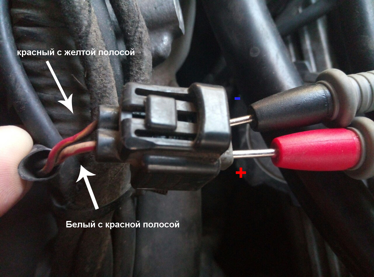

Парни приветствую,
Появился вопрос по "клапану ХХ при включении кондиционера", а именно:
К нему подходит двух контактная фишка "+" и "-", так вот, чем он управляется плюсом или минусом?
Если плюсом, а минус постоянный, то с какого блока\контакта идет плюс, с ЭБУ или с мозгов кондиционера?
Если минусом, а плюс постоянный,то с какого блока\контакта идет минус, с ЭБУ или с мозгов кондиционера?
Если с ЭБУ, то какой пин(название)? Или там другая система?

Михаил1982 писал(а):
Парни приветствую,
ISCV с мозгов (-) управляет клапаном. +постоянный.
на 4афе лб 23 нога эбу вроде.
СообщениеДобавлено: Пн июл 08, 2019 4:37 pm
Сообщения: 385
Откуда: Украина. Бровары
Двигатель: 4A-Fe STD Denso
ivanprex
Спасибо огромное!!!!! :spasibo--:
