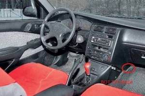

Возникла такая фигня, при положении заслонки на забор воздуха с улицы дует в 50% слабее напор и на 30% меньше тепла, ставишь на рециркуляцию шоколадно, Где искать собаку? крутилка горяч-холодно, не поворачивает до конца примерно 10-15%, тросик не дает, лазил внутрь отсоединял тросик в синей рубашке, он выдернут на максимум, но крутилке не дает докручивать это нормально?

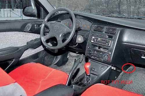

со стороны пассажира, есть такой пластиковый уголок, получается как сидишь пассажиром, глядишь слева вниз за печкой, вот где кончается ковер и за ним следует этот уголок, там есть тросик, который закрывает открывает заслонку улица - салон, он крепится в зажим такой и бывает что съезжает, чем самым недозакрывает эту самую заслонку, фоток у меня нет, может парни знающие подкинут

СообщениеДобавлено: Вс окт 30, 2016 11:27 pm
Сообщения: 4547
То ,что Вы указали регулирует состав смешения холодного и горячего воздуха.

Заслонка "извне- салон" стоит вверху моторчика печки.

Присоединяюсь к Азамату,заслонка "улица-салон" тоже со стороны пассажира, но выше,уже под торпедой.

точно, я не то показал :? но все же и это стоит проверить, так как в салоне то все равно теплее воздух чем на улице, вот и получается что с нее холоднее шпарит
