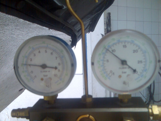

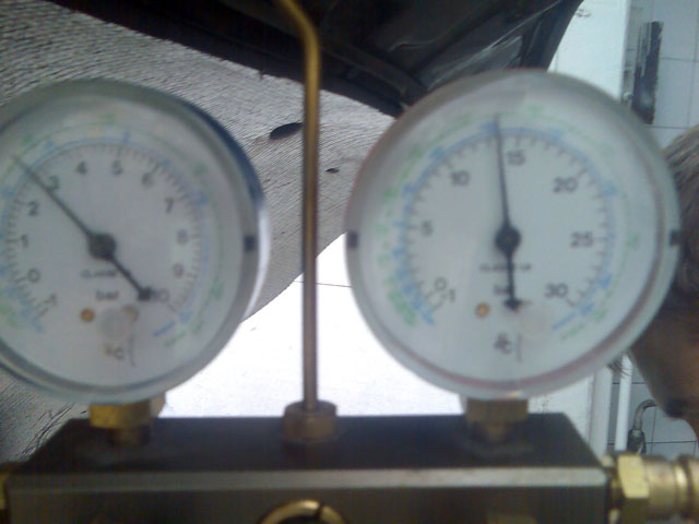

Давление какое было при заправке?
До заправки
После

voldemarik ну тут я ложанулся, ничего не сфоткал, он мне показывал давление там, я взглянул, но не запомнил.
