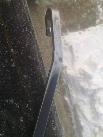

Здравствуйте автолюбители автомобиля тойота, в общем проблема заключается в том, что при открытии капота он чиркает дворник левый (не щетки, а саму железку), все бы ничего, но я только восстановил кузов и нехотелось бы через некоторое время ехать опять краситься. Может у кого нибудь была похожая ситуевина? Или не париться и поставить новые? :-kidaet-monetku-:

Что-то непонятно.При разбитой трапеции поводки могут бить в край капота.....Но при открывании задевать не должно.Попробуй переставить поводки на шлицах повыше.
Вот на фото (других нет) видно, он выпирает где то 1-1.5 см
Машина не битая, приобретал ее в далеком 2002 году, такого не было. А почему так произошло я непонял :(

Может в кузовне поводок щетки поменяли. Никак не должно цеплять. Попробуй переставить на 1 шлиц повыше, как Сергей С@ныч подсказывает.

Хорошо, попробую, я вот думаю, когда менял лобовуху может чего собрали не так?

Очень даже может быть,ты бы с этого и начинал.Копай в эту сторону.
Я наверное просто их поменяю, т.к. у меня левый дворник покругу ездиет, когда включены, а такого быть не должно

Ну когда их начинаешь поднимать (когда машину моешь) то они как бы сказать то, в свободном полете, диаметр 2см, берешь их начинаешь трогать они совершенно спокойно мугут переместиться, словно как будто не закреплянены

Лювты однако, время дает знать. Снять жабо и просверлить шары на рычагах, нарезать резьбу поставить на винты или на шплинты (у меня).

Но это избавит от люфта, а прижиматься он должен сильнее дабы не задевать капот

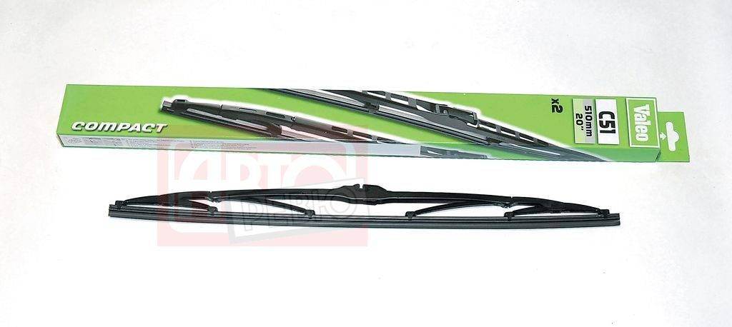

Прикупил новые дворники на зиму, а старые снять с поводка не получается, хоть убей не пойму как они снимаются (наверное вечные попались). В магазе, где их брал попросил продавана поставить, потому что я оказался в той же ситуации "убей, не знаю как". Но чёрт побери, даже присутствуя при этом таинственном процессе, я нифига не понял. Люди, помогите разобраться.
"Долбанутые" дворники - каркасные, фирмы valeo, фото прилагается.

Щётки с кранштейна?
поднимаеш дворник, и тянешь щётку вниз! :-)) она соскакивает с крепления и всё готово :-)) (там есть язычек, его надо нажать и потянуть вниз)
