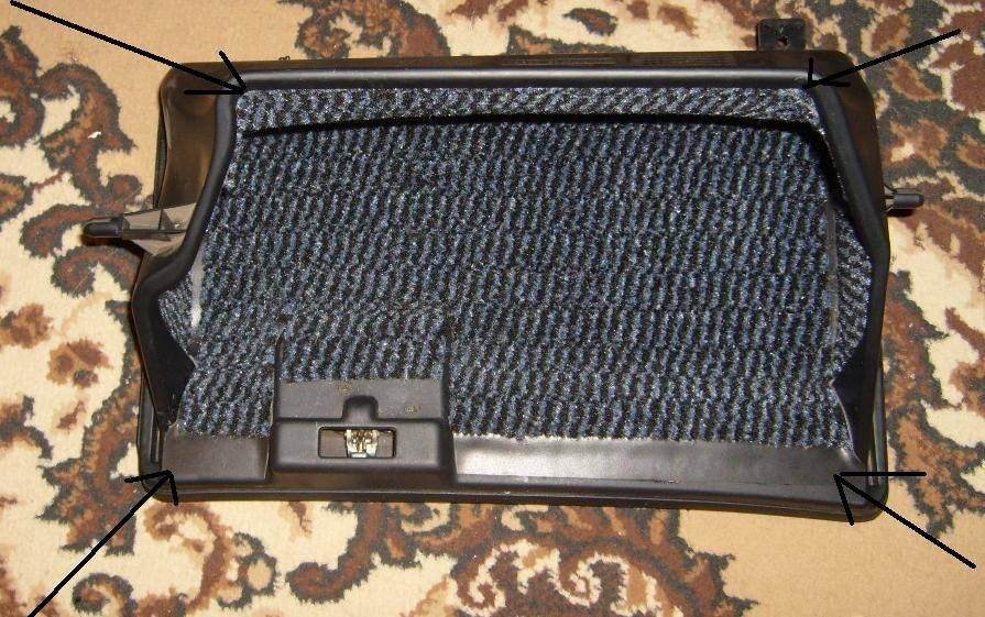

Достал уже меня этот постоянный шум из бардачка, решил его обклеить, долго ходил по строй магазинам пока на глаза не попался обычный коврик который кладут перед входной дверью, с низу у него резина, а с верху небольшой ворс цена вопроса 200р, купил скотч двухсторонний и суперклей, разрезал, подогнал по месту и вот что из этого получилось.
Комментарий к файлу: места со стрелочками клеил суперклеем т.к. двустор скотч держать там не будет.
бардач.JPG [ 124 КБ | Просмотров: 8750 ]

весьма достойное решение, автор молодец.

Таким способом можно почти все ниши проклеить, нормальное решение проблемы 8)

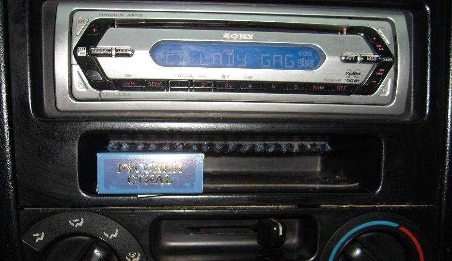

не стал останавливаться на достигнутом, под магнитолой есть ниша, я туда постоянно сигареты кладу, так вот при торможении они у меня от туда постоянно вылетали, из остатков коврика выбрал кусочек шириной 1,5 см подогнал по длинне нишы и наклеил на суперклей сверху, снизу наклеил такой же кусочек только без ткани (резинка), теперь ничего не вылетает :D
P/S если будете выбирать коврик для обклейки обращайте внимание не лезит ли с него ткать (не линяет ли он), при выборе были очень красивые цвета, но ткань лезла, поэтому остановился на этом.
Комментарий к файлу: если смотреть на нишу сверху (сидя на передн сидении) верхней наклееной ткани вообще не видно

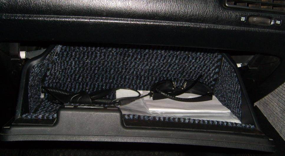

Комментарий к файлу: вот как выглядит бардачек установленный в автомобиль
бар.JPG [ 85.74 КБ | Просмотров: 8730 ]

зачет. но только не пойму. как они могут вылетать когда ты тормозиш. они же наоборот туда вдавливаться должны))) у меня там обычно тоже лежат сигареты и зажигалка. так вот вообще ни чего не вылетает. ни когда разгоняюсь, ни когда торможу.

курю русский стиль 100, пачка тоньше чем обычная, поэтому и вылетала :)

tj_tosha имел вииду что када тормозишь по инерции пачка сигареты любой толщины летит не в сторону салона, а прямо пропорционально. Раз вылетает значит при резком разгоне а не при торможении. :D :wink: ЗЫ: без обид, шутка!

А бардак думаю проклеить чем-нить потоньше коврика :) Тканью какой нибудь или ишо чем подобным. Не знаю. Автору зачет и +

тоже сначало хотел обклеить самым токним коволином, но остановило то что ткань не приклеится к пластику с помощью суперклея :( , а скотч двусторонний плохо ее будет держать, нужна ткань которая с внутренней стороны гладкая или резиновая, ничего подходящей чем коврик не нашел, но это я, :) , мож у вас есть какие нибудь идеи? хотел проклеить таким же способом под подлокотником и ниши в передних дверях, но может есть и другой способ (подешевле)? с удовольствием ознакомлюсь и приму к сведению. :)
