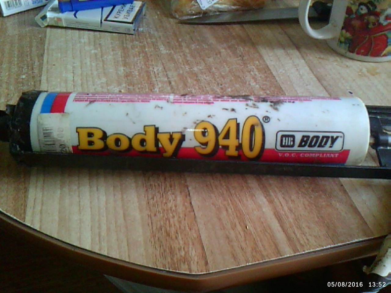

Александр Ивантей писал(а):
Запылилась совсем
Я использовал невысыхающий герметик Body940
5 августа 16г 011.jpg [ 297.31 КБ | Просмотров: 1344 ]

Если внимательно посмотреть на дверь,в частности заднюю. То пленка по всему периметру проклеена герметиком типа "липучки" а внизу двери хвостик пленки загнан внутрь пространства.Там даже выемка спец. есть. Все отверстия нижние двери работают нормально. Когда льешь воду в уголок(стекло) Вода начинает течь по пластиковой коробке в которой лежат тяги ручки и к как раз в районе сиденья вытекает наружу. и по резинке в салон. Так что она не только для пыли ,а мне кажется больше для воды
