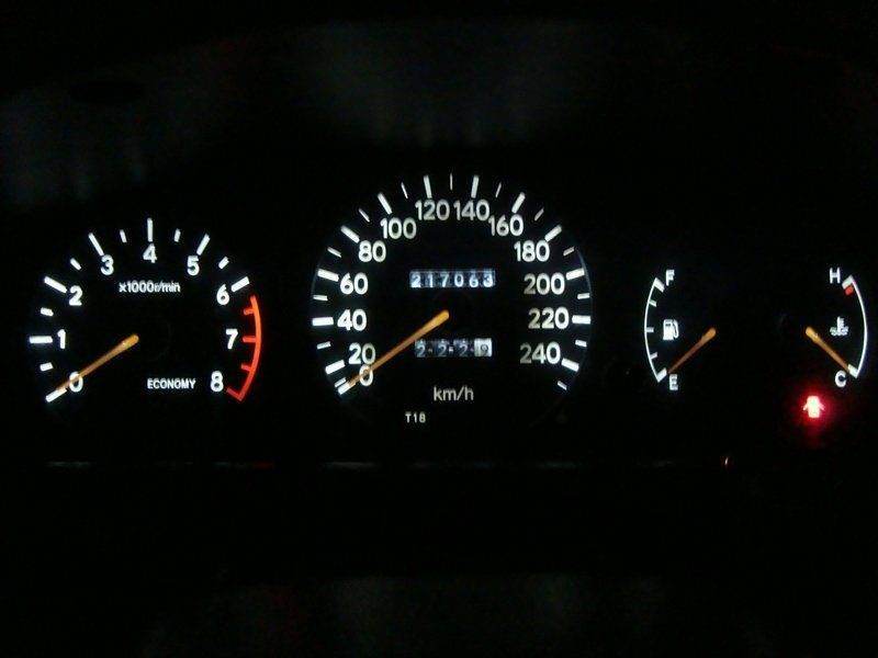

Проштудировал много тем и решений по переделке освещения на диодное добавил своих мыслей и решений и вот что из этого вышло.
Добавлено спустя 2 минуты 56 секунд:
Приборка методом простой замены ламп и салон
Печка и конечно супер приборка.

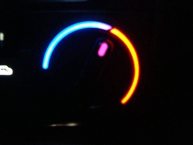

У печки есть хитрость регулятор температуры меняет цвет в зависимости от местоположения

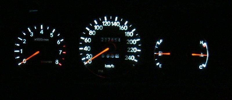

Комментарий к файлу: Лампы собственного изготовления по два 3х кристальных диода
Priborka T10.jpg [ 161.69 КБ | Просмотров: 40373 ]
PriborkaSuper01.jpg [ 76.38 КБ | Просмотров: 40383 ]
Комментарий к файлу: Подсвет стрело желто красный
PriborkaSuper00.jpg [ 114.39 КБ | Просмотров: 40403 ]

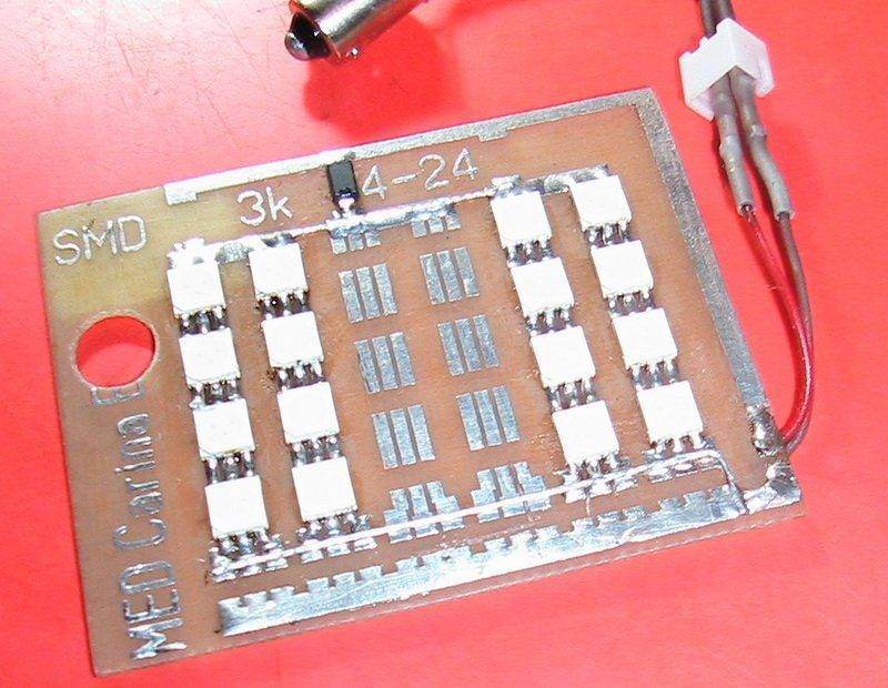

Технология - лазерно утюжная.Полосатый, за что ему отдельное спасибо уже выкладывал несколько фоток моих девайсов в разных темах и помоему не только полосатый.
Секрет печки в цвете диодов - базовые белые + синие + красные в секторе температуры.Есть разработки на 3х кристальных и на 1х кристальных, в серию пошли однокристальные (пока на Украине только у меня печка собрана на 3х кристалах).
Производство пооставлено на поток - серийно кустарное :!: :o :!:
Кстати Полосатый самый крутой по салонному освещению ,я ему сделал центральный плафон по максимуму - на 24 3х кристальных корпуса(диода).

Также печка,штурманский плафон и комплект плат для супер приборки.

Комментарий к файлу: Печка на 3х кристальных.
00Peshka.jpg [ 113.12 КБ | Просмотров: 40419 ]

Комментарий к файлу: Супер приборка - есть Т22 иТ18
00SuperPriborka.jpg [ 209.68 КБ | Просмотров: 40429 ]

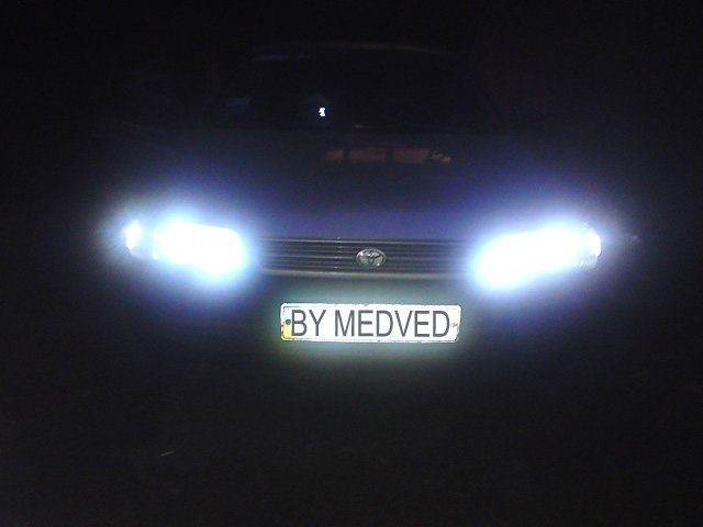

Ну и наконец габариты и лампы Т10 для приборки и подсветки заднего номера.

Комментарий к файлу: Конкретно для габаритов.
00T10Gab.jpg [ 248.8 КБ | Просмотров: 40362 ]

Лампы в приборку и не только - Т10 - 3.1уе\шт
Плафон центральный(люк) - 18 3хSMD - 16,8уе
Плафон центральный(без люка) - 18 3хSMD - 12,5уе
Плафон штурманский(люк) - 12 3хSMD - 8,75уе(18 3хSMD - 12,5уе)
Плафон задний(лифтбек,вагон) - 12 3хSMD - 8,1уе(15 3хSMD - 10уе)
Плата подсветки печки - 15 1хSMD - 12,5уе(15 3хSMD - 15уе)
Т10 Габариты - 6 3хSMD - 5уе(3 3хSMD - 2,5уе)
Подсветка прикуривателя - 6 1хSMD - 3,1уе
Подсветка бардачка - 3 1хSMD - 2уе
Посветка приборки супер яркая - комплект - 35уе( Т22VDO,Т18 )
Размеры и количество светильников не зависят от кузова а зависят от комплектации авто - с люком или без.

Приборки Т18 и Т22 отличаются по конструкции приборов и стрелок.
Ф спидометра 106мм,тахометра 94мм. Плата печки как оказалось нарисованная по размеру световода японки на англичанку становится плохо и пришлось делать универсальную из двух частей.

Медвед ! А можеш выложить сюда образцы схем для утюженья чтоб перенести на плату , образцы всех плат что ты делал , (центральный плафон, кругляшки для приборки, плата для печки) ? И подписать там для англичанки например и для японки , что бы распечатать этот твой рисунок например платы для печки , перенести утюгом на плату , вытравить , облудить , вырезать по контуру , впаять диоды . Я бы потом создал отдельно тему для творчества , где всё бы в видео отчетах изложил что и как делать.
Автор:  Medved [ Пт дек 10, 2010 4:09 am ]
Начнем с печки ,плата универсальная проверена на англичанках и японках. Самая тонкая часть заменена проволочными перемычками для упрощения установки и разницы в габаритных размерах между японками и англичанками. Диоды на плате собраны в цепочки по 3шт+резистор ,резистор SMD расчитывать под ток 20ма соответственно цвету и ТТХ устанавливаемых диодов. Я ставил 3528 - для белых и синих 220-390ом ,для красных 420-610ом(завышал специально чтоб уменьшить яркость).От цепочек в 4ре диода отказался полностью - слишком сильно реагируют на перепад напряжения в бортовой сети.
Pechka 1k x15.rar [13.62 КБ]

Artem23 поскольку у тебя англичанка выкладываю Т22VDO сброс суточного одометра в низу спидометра.
Линии разрезов помечены ,более точно станет понятно только после разборки приборки,для максимальной равномерности подсветки нужно опускать внешее кольцо как можно ниже от свето рассеивателя но учитывать механизмы приборов я опускал на 4мм ориентировался по спидометру.Резисторы такие же как и на печке, на заменитель цоколя Т10 ставится любой SMDдиодный мост на ток 1а он спасает от переполюсовок и избавляет от необходимости искать правильное положение.
Только учтите яркость бешенная и нужно срочно переделывать штатный регулятор яркости или тонировать стекло приборки.
Prib Spid 1k x18 T22.rar [19.8 КБ]
Prib Tah 1k x12 T22.rar [15.54 КБ]
Prib Tank 1k x10 T22.rar [11.33 КБ]
