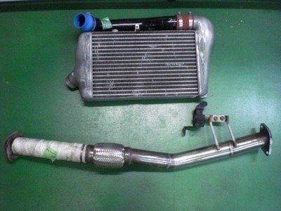

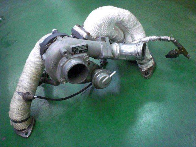

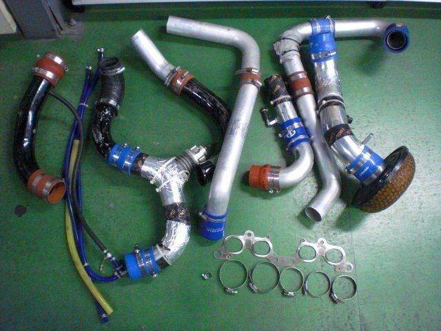

ребята,извините если не в ту тему вставил,но вот нашел любопытный турбо кит на 3sfe,кто нить ставил? ) отдают за 37 тыр,говорят летает лучше ge?про ресурс молчат :)

СообщениеДобавлено: Пн июн 27, 2011 7:49 pm
Из двига 3s-fe, ge-неполноценный получается, а турба тем более не для него! Колхоз, японцы тоже городить могут! Проще мотор свой 3s продать добавить эти деньги и мотор путный взять :twisted:
СообщениеДобавлено: Пн июн 27, 2011 8:31 pm
За 40-45 можно ГТЕ взять.
Чем какой то колхоз городить на стоковых мозгах.

СообщениеДобавлено: Пн июн 27, 2011 10:31 pm
Ну, это не совсем так, конечно же...
Но то, что на фотках, это колхоз ацкий. И где мозг, что самое важное? ;-)
СообщениеДобавлено: Пн июн 27, 2011 10:56 pm
Сообщения: 3941
Откуда: МО, г. Серпухов
даже если это и так, что судя по исполнению -очень вряд ли, то происходит это ну совсем недолго)))
