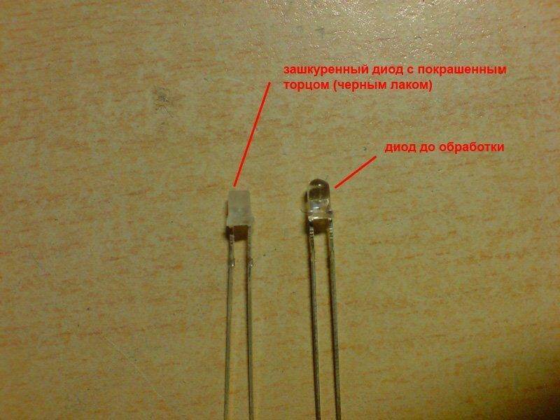

Сперва я взял стандартные белые диоды 3мм (3,5В 20мА). Но по опыту знаю что лупить они будут очень сильно (из за купола линзой). Поэтому я вооружившись наждачкой стесал купол и зашкурил бока. Затем взял черный лак для ногтей и закрасил торец диода (чтобы был рассеяный боковой свет).

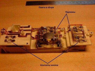

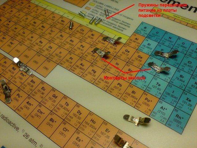

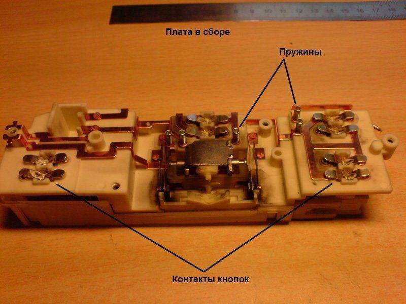

6. Имеем: нижнюю часть, верхнюю часть, 5 пружин (они передают напряжение с нижней платы на платы подсветки), 8 контактных пластинок (с кнопок).

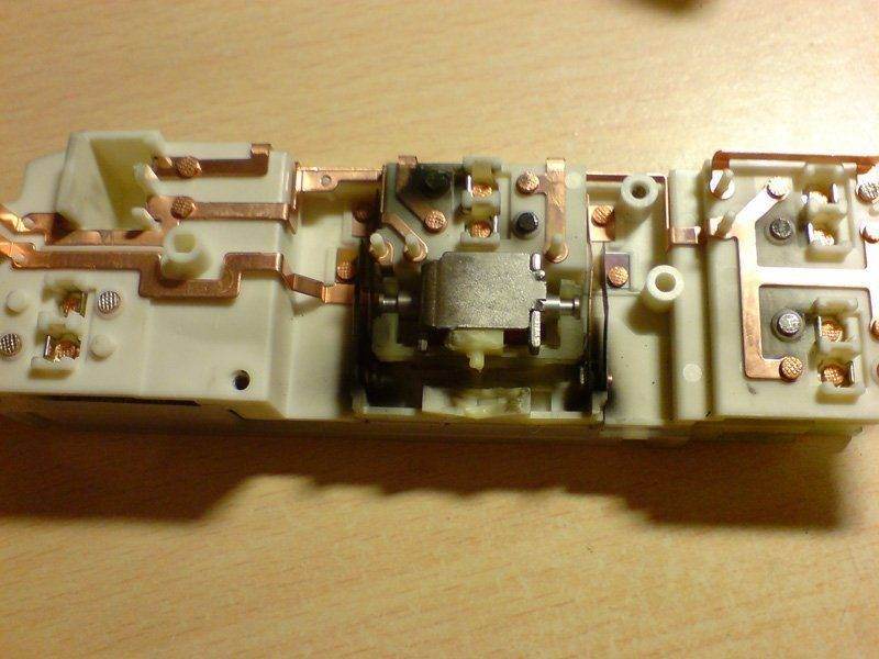

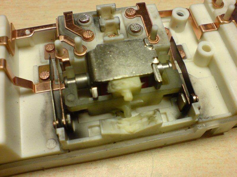

7. Водительская кнопка реализована на самой плате (рисунок) - Главное не потерять устройство автоматического опускания (пружина с пластиковым цилиндром вставленные в кнопку снизу - рисунок)

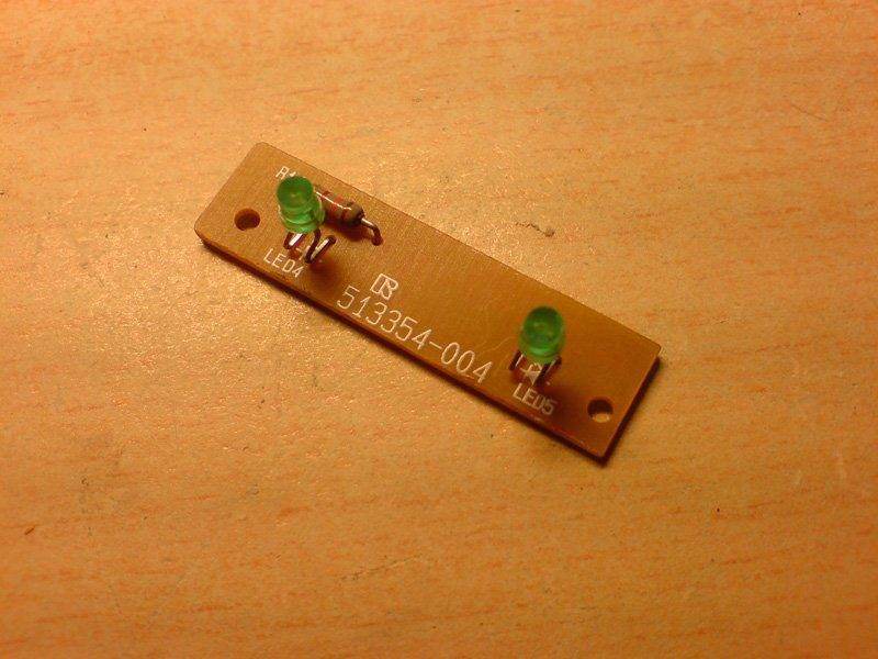

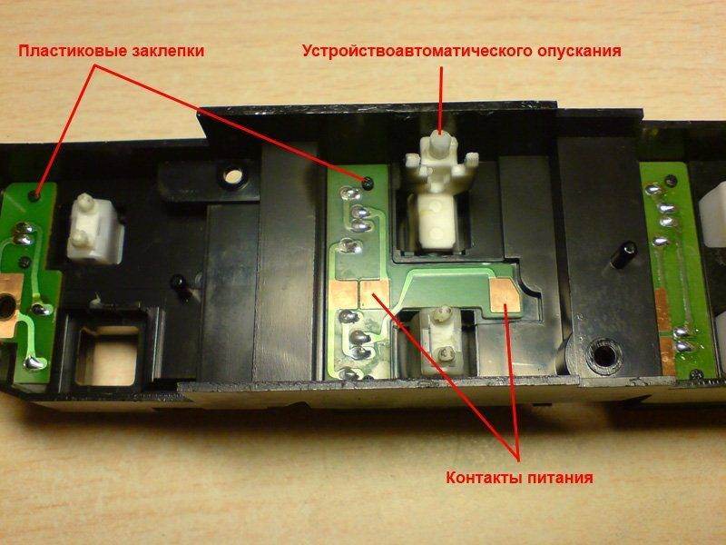

Платы подсветки:
На верхней части видим кнопки и платы. Платы (3 штуки) фиксируются пластиковыми заклепками. Я из не ломал а поступил след образом:
1. взял пинцет
2. грел его над газовой плитой
3. сплющивая, вытягивал (удлинял) заклепки.
4. Затем вытащил платы и перепаял на них диоды (надо прозвонить тестером диоды на плате - узнать где плюс и так же впаять новые диоды).
5. Поставил на место платы и паяльником расплющил заклепки.

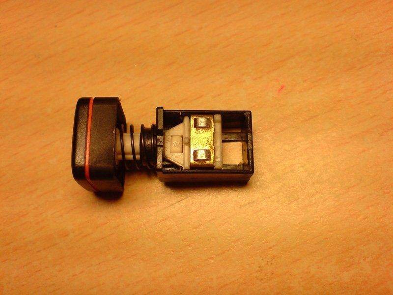

2. с верхней части снял кнопку блокировки стекол (она сделана так что ее иначе как снятую не засунешь) + она распадается, поэтому фото кнопки прилагаю. Снимается кнопка путем снимания верхней шляпки.
3. собрал и поставил кнопку блокировки стекол на нижнюю часть.
4. установил на нижнюю часть все пружины и контакты кнопок.
5. соединил верхнюю и нижнюю части и удерживая их закрепил саморезами.

Комментарий к файлу: плата подсветки
DSC01608.JPG [ 172 КБ | Просмотров: 14620 ]

Комментарий к файлу: верхняя часть
DSC01604.JPG [ 194.89 КБ | Просмотров: 14643 ]

Комментарий к файлу: нижняя часть
DSC01601.JPG [ 168.93 КБ | Просмотров: 14627 ]
Комментарий к файлу: сравнение диодов
DSC01600.JPG [ 195.46 КБ | Просмотров: 14684 ]

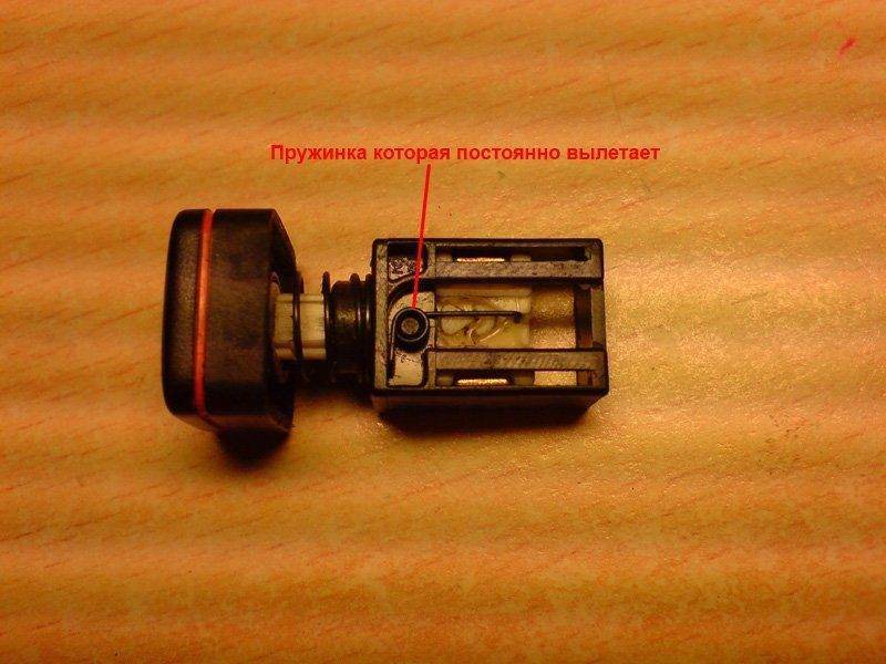

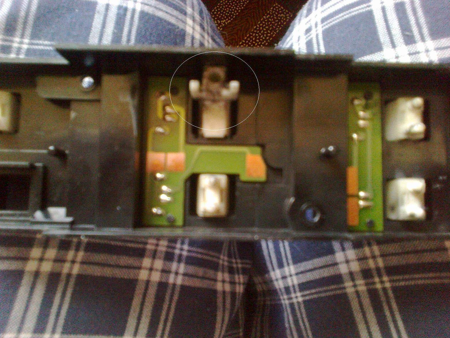

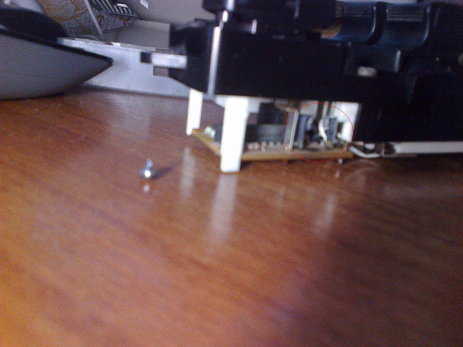

Прошу прощения, что пишу в этой теме. Может есть у кого фото или кто-то подскажет, что за металлический шарик вывалился при разборке блока стеклоподъёмников и что такое сгорело (обведено красным). Фотку нормальную не могу сделать-не могу сфокусировать.

шарик, потом пружинка. это фиксатор внутри кнопки...

Я так понимаю отсюда?

Здесь пластмассовый штырек с пружинкой стоят.
Металлического шарика в блоке стеклоподъемников не припомню

Всё, разобрался. Всё работает. Шарик со своей пружинкой стоит под механизмом автоподъёма/опускания. Он его и центрует. Появилась другая проблема-не опускает и не поднимает стекло в автоматическом режиме. Подозреваю, что что-то сгорело на плате.
