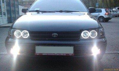

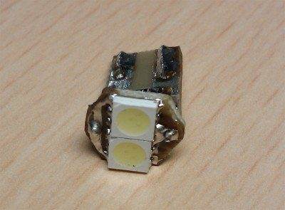

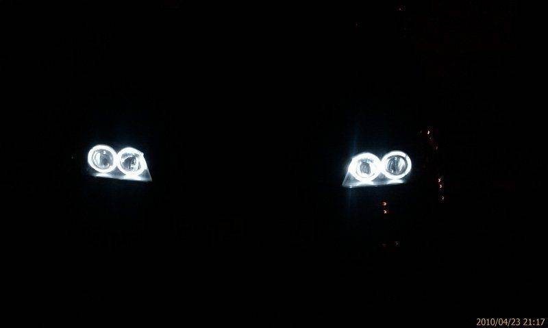

Вот достали меня тусклые диоды в глазках. Подкинул идею одноклубнику, который очень с паяльником дружит. Решили реализовать самодельную диодную лампу на базе 2шт 3х кристальных смд диодов, расположенных фронтально в Т10 разъем. Получилось шикарно.
Можно было сделать еще лучше, но для этого требовалась разборка фары и установка колец из лампы с холодным катодом. Но как то меня не тянет разбирать фары :) Чую что могу заработать себе неплохой геморой :)

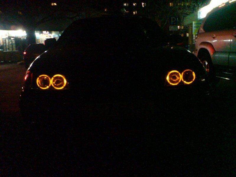

Комментарий к файлу: ночью

Комментарий к файлу: было

Комментарий к файлу: диод

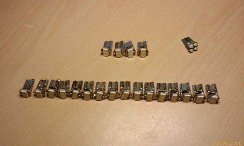

Комментарий к файлу: все изготовленное

А как ты умудрился запихать туда диоды, не разбирая лампы?
СообщениеДобавлено: Пн апр 26, 2010 10:54 am
Сообщения: 538
спасибо.
у этой версии фар глаза формируются лампочками. на один глаз ставится 4 лампочки (в 4 сектора). сверху, снизу и по бокам.
итого на все глаза надо 16 ламп :)

Не снимая тяжело но реально.. в этих фарах 16 патронов со светодиодами. вынимаются и меняются лампочки.. либо я сути вопроса не понял...

Правильно понял, так и делали причем дважды. Сначала Dima поставил покупные желтые с 4мя диодами 3528 на торце.
Потом я ему делал белые с 2мя 3х кристальными диодами 5050 - подняли яркость на 50%.
