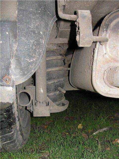

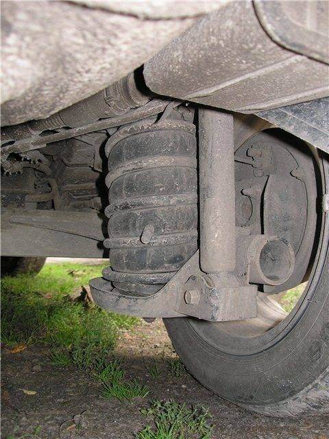

Решил поделиться такой вот доработкой задней подвески, может кому пригодится :)
Многие занижают клиренс своего автомобиля, а мне и так не нравилось, что посадив в авто троих пассажиров и нагрузив в багажник рыболовные снасти (они весят не много) на горках чувствовал пробои задней подвески… Решение подсказал знакомый который сзади в багажнике возит усилок, саббуфер и еще что-то там музыкальное и тяжелое.

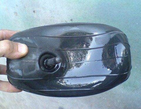

В итоге были куплены надувные подушки в пружины ВАЗовской классики!
Выглядят они вот так:
Установка заняла минут 15 и я получил авто которое не боися возить тяжести (в разумных пределах), и в пригруженном состоянии не показывает вида о пригруженности :) Подушки начинают работать только когда авто пригружают, в пустом состоянии они не работают.
Все это проверено в поездках на море, обычно на обратной дороге в Херсоне таримся большими полосатыми ягодами, дынями, персиками и прочими витаминами. Порой доходит до 100 кг, но машинка в дороге ведет себя отлично, без проседания на задние колеса.

Дык это же на всё на тазики, на наши стойки непойдёт наверное, у нас же в нутри стойки проходит амортизатор, а подушка как я понял с фотки цельная, т.е. без центрального отверстия под шток.

Для Террано наверно как слону дробина такая подушка будет - простенький подсчет показывает что 2 подушки по пол очка накачанные(а больше они долго не выдержат) максимум компенсируют килограмм 100 - тоесть вес полтора человеков
СообщениеДобавлено: Пн дек 06, 2010 4:04 pm
Наверно с такими подушками пружинам хреново сжиматься и разжиматься , стойка как дубовая получается . Лучше наверно все таки поставить пружины от универсала .

пробывал такие, но не из полиуретана, гавно полное, никакого смысла... может полиуретан лучше, хз... у нас такие не продают
